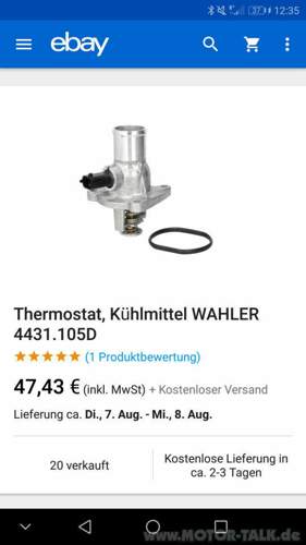

Wollte grad ein GM Thermostat bestellen. 60€ sind ja ok aber die wollen noch glatte 20€ für die dämliche Dichtung haben. Was ist von Pierburg oder Wahler als Alternative zu halten? Die kosten um die 50€ inkl. Dichtung.
Nimm eine halbwegs bekannte Marke und gut, das Teil wird das restliche Auto sowieso überleben.
Jo, aber ist denn Wahler halbwegs bekannt?
Würde jetzt das Ding bestellen wollen.
Screenshot-20180803-123503
Ich würde es hier kaufen, Meyle ist auf jeden Fall bekannt und nochmal günstiger.
https://www.daparto.de/.../6282280002?...
So weit ich weiß ist pierburg erstausrüster. Wahler ist ebenfalls völlig im Ordnung
