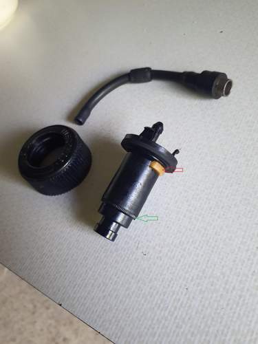

Heute geht's zur "§57a-Überprüfung" (Pendant zum deutschen TÜV) und meine Versuche während der letzten Tage, das abgebildete Ventil dazu zu bringen, Luft in den Behälter zu lassen, blieben bisher vergeblich.
Hat jemand von Euch Ahnung vom Innenleben dieses Teils?
Gehe ich recht in der Annahme, dass durch den weißen "Hebel" (roter Pfeil) beim Zuschrauben die Luftzufuhr zum Behälter ein- bzw. ausgeschaltet wird?
Lässt sich der ganze Klapperatismus durch Drehen an der geriffelten Stelle (grüner Pfeil) öffnen? (Mit "sanfter Gewalt" ging da jedenfalls nix.)
Hab die Anlage ewig nicht gebraucht und bei der Überprüfung vor zwei Jahren ging's noch... 🙄

Der weiße "Hebel" öffnet/ schließt die Luftzufuhr. Es gibt noch zweites Ventil an der Verbindung des Schwarzen Schlauch zum weißen Schlauch der vom Reifenventil kommt. Auch dieser schließt beim entfernen des schwarzen Schlauchs.

Hast Du auf den Luftdruck im Ersatzrad geachtet? Ich muss ihn auf 3 Bar haben sonst rührt sich da nichts. Ich hatte das Teil auch so vor mir liegen wie Du bis mir einer sagte das ich evtl zu wenig Luftdruck im Ersatzrad habe. Und siehe da….Zauberei ☺️

Ähhmmmm, 3 Bar? nö soviel brauch ich nicht, funktioniert auch mit 2- 2,5 bar, zumindest bei mir😃
Irgendwo habe ich dann auch 3 Bar gelesen. Auf dem Vorratsbehälter? Oder auf dem Ventil? Oder in der Bedienungsanleitung? Vielleicht war es aber auch nur Zufall das es mit mehr Druck funktionierte. Ich war bei der TÜVvorbereitung als ich es ausprobierte und seither habe ich es nicht mehr genutzt. Ach ja, meine Mühe war umsonst da der Prüfer sich dafür nicht interessierte.
Aber besser ist wenn es funktioniert, für den Fall das der Prüfer doch prüft.
Die Angabe 3 bar stehen (bei mir) auf dem Behälter als max. Angabe.
Und, bei einem Reifendruck von nur noch ca. 1,5 bar sperrt das Ventil, also kein Waschwasser mehr.

Der Druck der Scheibenwaschanlage kommt ja vom Reserverad......klickert jetzt etwas??😉

Beim 64er gibt es einen Schlauch bestenfalls als Zubehör. Der wird dann am Behälter und am Reserverad angeschlossen und hat mittendrin ein Regulierventil, an dem eingestellt werden kann, auf wieviel der Druck im Reserverad abfallen darf.
Original wird einfach der Behälter am vorhandenen Ventil aufgepumpt...

Bei mir (VW 181) steht auf einem Aufkleber neben dem Behälter sogar 3,5 Bar denke ich.
Ich habs mit knapp 7 probiert. Vergeblich... 🙄
