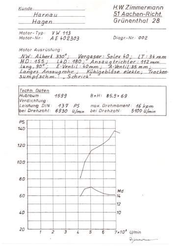

Ich zeige dir hier mal ein Diagramm meines Motors auf der Bremse. 1.Juli 1975 also vor fast 50 Jahren.
Mein ultra leichter Rennventiltrieb ging auf der Bremse bei 7500 kaputt, ein Kipphebel gebrochen . Da an der TU Aachen kein Tuning Ersatz zur Verfügung stand wurden Serien Kipphebel und Srößelstangen verbaut, damit die Messung weiter ging. Lt. Diagramm Höchstleistung bei 6950 aber gedreht wurde bis 7400. In dem Zustand wurde er im Wettbewerb immer 7100-7200 gedreht. Und das hat gehalten. Also das Zeug kann schon was. Allerdings damals Originalteile nagelneu.

@pehaha Was ein geiles Aggregat 😯 Mit Serien Ventilfedern?

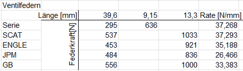

Ich hab jetzt nochmal die Daten, die das www zur Verfügung stellt in eine Tabelle gepackt.
Die Kraft bei betätigter Feder wird tw anders gemessen und ist bewegt sich um 13,3mm herum.
Sehe ich das richtig, dass die Federraten fast alle auf einem Niveau sind, oder sogar niedriger, als bei Serienfedern?

Ventilfederdiagramm gibt es auf der csp Seite bei allen Ventilfedern als letztes Bild.
Berg Federn gibt es auch bei Tafel. Die erste Grenze bei den Originalen Federn ist der Ventilhub. Da gehen die Windungen eher auf Block.
