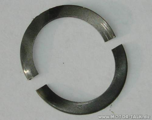

und wenn sich das "Geklicker" in "Geklacker" ändert, dann kann das schon mal eine gebrochene Federscheibe der Kipphebel sein:(
Federscheibenbruch-kipphebel-013
