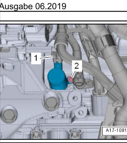

Hallo Zusammen,
ich hoffe einer von Euch kennt diesen Fehler und kann mir helfen.
Ich fahre am Dienstag in den Sommerurlaub ca 700 Kilometer und habe bei meinem Passat Baujahr 2016, 150 PS Diesel DSG. Bezeichnung 0603/BQS. Der Fehler ist Heute aufgefallen, wir haben Ihn dreimal gelöscht und er kommt sofort wieder.
Folgender Fehler wir angezeigt: Ventil für Öldruckregelung elektrischer Fehler
Das Auto zeigt aber keine Warnleuchten/Kontrollleuchten im Cockpit an.
Was bedeutet der Fehler, ist der Öldruck zu niedrig oder ......
Wo sitzt das Ventil und lässt es sich schnell wechseln?
Vielen Dank für Eure Hilfe im voraus

[quote][i]@baumbart_baumbart [url=/forum/aktion/PostJump.html?postId=72559119]schrieb am 10. August 2025 um 11:08[/url]:[/i] Moin, Guckst du. https://app.fabucar.de/beitraege/25ed64c3-6e2f-475f-a9c4-a7bd72257195/ventil-fr-ldruckregelung-p164e-elektrischer-fehler--audi[/quote] Danke für deine schnelle Hilfe. Hat jemand eine Skizze, wo genau das Teil im Passat zu finden ist. Vielen Dank
Ist doch eh im Link erklärt wo es sitzt
Ich dachte in dem Beitrag ging es um einen Audi und ich benötige es für den Passat. Wenn der Motor zu 100% Baugleich ist, hast du natürlich Recht, das weiß ich leider nicht.
Trotzdem vielen Dank
Keilrippenriemen muss runter und der Klimakompressor muss vom Halter runter (Leitungen bleiben aber angeschlossen). Dort findest du das N428 Ventil für Öldruckregelung
