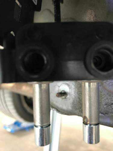

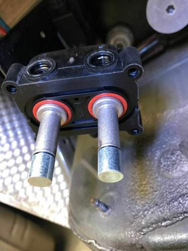

Bei mir ist da keine Überwurfmutter sondern so ein doppelter Kupferring. Den habe ich mal gedrückt und mal gezogen. Nichts. Der Schlauch ist bombenfest. Leider kein Bild auf dem man es sehen, kann. Musste dann das Ventil im hängenden Zustand auseinander bauen. Geht aber auch. Dennoch schön ist anders...
Ob sich mein Problem damit gelöst hat, bezweifel ich allerdings. Ventil sah innen wie außen tiptop aus. Der Kompressor auch, die Leitungen weder gequetscht noch abgescheuert. Dichtigkeit überall wo ich hinkam geprüft, nix blubbert...steht auch schon seid Tagen wieder wie er soll, aber er wird wieder absacken, beidseitig wie immer...
Eine Sache ist mir aber noch aufgefallen, die Verfärbung auf dem Bild war, glaube ich, nur auf der einen Seite zu sehen...

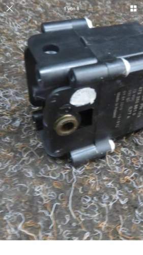

auf Dem Bild sieht man den Anschluss der Luftleitung vom Kompressor am Ventil. Wie bekommt man da den Schlauch raus, wenn er mal drin ist? Bei mir ist dieser dicke Ring nicht mehr am Verschluss sondern wandert lose über den Schlauch, also abkorrodiert oder gebrochen. Der Schlauch selbst ist aber bombenfest im Ventil...
Vielleicht weiß es ja jemand, Danke!

Im Automotive Bereich gängige Technik beispielsweise von :
http://www.voss.de/de/automotive/stecksysteme
siehe Montageanleitung
Super, sowas hab ich gesucht!
Das mit den Überwurfschrauben hab ich gefunden, die Verbindung auf dem Bild suche ich noch...
Danke!
