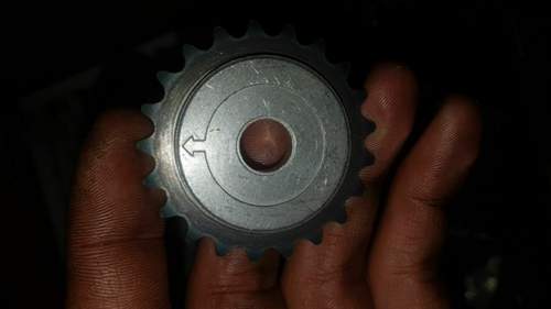

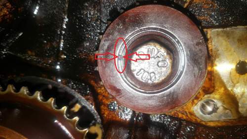

Jetzt habe ich aber ein anderes Problem und zwar die Ausgleichswellen da sollen ja eigentlich Pfeile drauf sein, die man ja so stellt Einlassseitig auf 12 Uhr Auslassseitig auf 6 Uhr.
Jetzt haben die neuen Super zu sehen die Pfeile drauf, da ich aber nicht weis und auch keine Anleitung im Programm finde wie man diese ausbaut wollte ich die alten drin lassen, jetzt sieht man aber auf den Alten diese Pfeile nicht, nur so eine Einkerbung, die aber bedeckt ist durch anscheinend eine Unterlegscheibe !!!
Ist diese Kerbe der Anfang dieses Pfeils ??? Wie gesagt im Programm finde ich nichts zum Ausbau der Wellen =(

Bei den Rädern der Ausgleichswellen 2 Möglichkeiten: du lässt die alten drin, nimmst einen Lappen mit einem Spritzer Verdünnung und streichst über das Zahnrad und siehst die Markierung. Bremsenreiniger reicht nicht bei der Ölkohle die der Motor leider hat. Alternativ mit einem Schleifvlies kurz rubbeln. Oder du tauschst die Räder aus. Einfach lösen in dem du in eine dafür vorgesehen Stelle einen Bohrer tust, glaube 6 oder 8mm war das. Da ist eine Vertiefung die dann einen Zahn blockiert. Oder du legst die gersissene Kette um das Zahnrad und hälst die beiden Enden mit einer Zange fest und löst die Schraube. Anziehen jeweils genauso. Anzugsdrehmoment sind 50Nm. Achtung: fie Ritzel von Einlass und Auslassseite sind unterschiedlich.

Und danke für den tipp mit dem fließ, habe das Verwendet und konnte einen Pfeil wieder sehen, den anderen habe ich mir selbst markiert.
