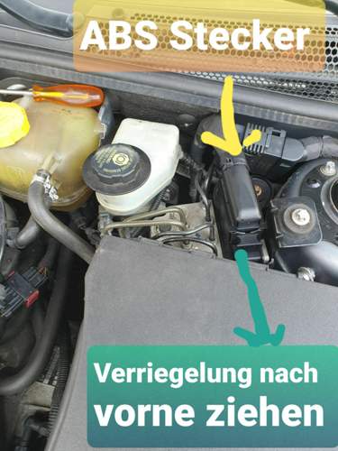

Ich würde "ganz vorsichtig" den Stecker vom ABS Steuergerät öffnen ,
etwas anheben und mit Slikonöl/Spray oder WD40 an den Kontakten benetzt
wieder Aufstecken !
wenn kein Erfolg,
danach die elektrische Lenkung von der Stromversorgung trennen und testen !

Der CAN vom CIM geht über das BCM und
dann zum MSTG(ECM) und läuft über den Stecker
Vom ABS/ESP Steuergerät ,
das im Motorraum oben sitzt !
In diesem High-Can sitzt auch die Lenkung und
kann den Datenaustausch behindern.
Die WGFS -Sperre ist ja auch an eine Zeitschwelle gekoppelt.
brauchen die Steuergeräte im High-Can zu viel Zeit,
(durch" Elektrosmog " in den Pin,s oder Kabelschäden)
blinkt auch die Kontrolle WGFS im Instrument!
Ohne perfekten Datenaustausch der Steuergeräte gibt es
Oft auch keine anderen Fehlercodes!
Mfg

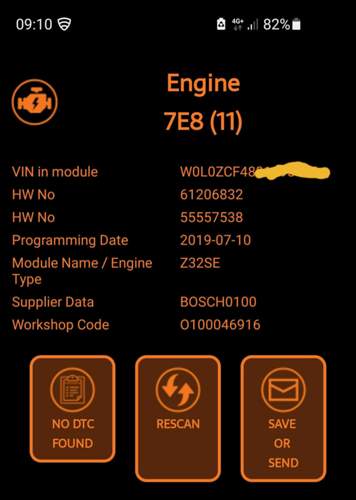

Ich schätze 60-70% aller CiM sind in Wirklichkeit ganz!
Mir hat der FOH und mehrere andere "Profischrauber" auch erzählt CIM defekt,
Es gab aber andere Ursachen dafür das der Motor nicht anspringt bzw das der Anlasser nicht funktioniert oder wie ein Maschinengewehr hämmerte.
Wo Er dann gelaufen ist waren alle Blas und
Für das Batmobil gab es dann eine neue Software
Für den Motor wegen der WGFS und
dem Immobiliser .
Die mußte ich dem FOH leider auch auf dem GM-Surver zeigen,bei Opel gab es das nicht mehr,
Im Rechner.
Bitte das Programmierdatum vom 10.07.2019 betrachten bei einem Fahrzeug aus 2003 .
Mfg
