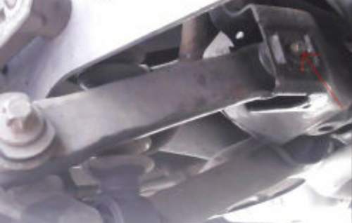

Vectra C Feder hinten gebrochen. Drehmoment Querenker?
Bei meinem Vectra C Caravan war die Feder hinten gebrochen nun habe ich beide Seiten erneuert.
War ja ziemlich einfach .
Aussen Sechskant Schraube vom Querlenker raus . Querlenker runter gedrückt . Alte Feder raus neue rein und wieder alles fest machen.
Ich wollte nun wissen was die Schraube für einen Drehmoment bekommt ? Habe nirgends was gefunden .
Vielen Dank

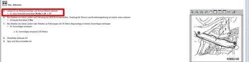

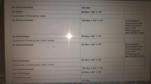

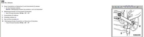

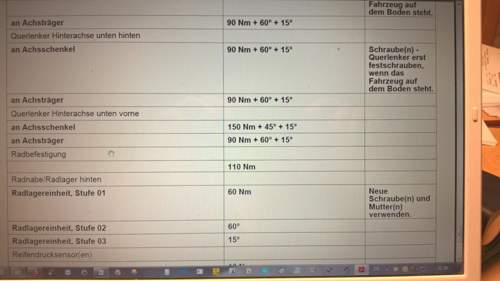

Laut TIS: Siehe Anhang (Sollte der FOH eigentlich nach arbeiten oder wie sieht es im Schadenfall mit Gewährleistung/Versicherung aus?)

Aber sorry, das erste Bild ist falsch, das zweite Bild scheint Dein Zusatzlenker zu sein (gilt aber das gleiche).

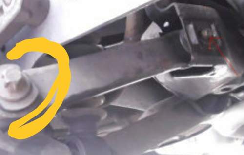

Ich vermute mal, Du hast Dein Foto (in Fahrtrichtung gesehen) hinten rechts aufgenommen.
Dann würde ich sagen, Deine gelb gekennzeichnete Schraube im Foto ist im zweiten Bild (Drehmoment 2) die Nummer 2 (nur auf der linken Seite abgebildet). Oder liege ich da falsch?

Sorry, die letzen Bilder sind irgendwie Quatsch .
Erstmal die Angabe von 150NM +45+15 Grad, da ist man weit jenseits der 200Nm würde ich mal behaupten . Opel hat da irgendwie ein anderes Verhältnis zu Schrauben, deren Festigkeit und Anzugsdrehmomente als jede Maschinenschraubentabelle aus dem Maschinenbau ......
Ach die Schraube 1 .... das ist ne Excenterschraube zur Achsvermessung .... jedes MAl neu ??? Also Auto zusammenbauen , zur Vermessung fahren , nochmal neue Schrauben rein , vermessen, anziehen , dabei verdrehen, zur Korrektur nochmal lösen geht ja dann auch nicht, also wieder neu ?!?!?
Das ganze ist irgendwie ..... wirklichkeitsfremd .... der Ing hat nie geschraubt .
Der Opelhändler ist da wohl schon näher am Leben ... zieh die gebrauchten Schrauben nach Normtabelle an und gut ist , nicht nochmal mit den irren Werten aus dem TIS ....
