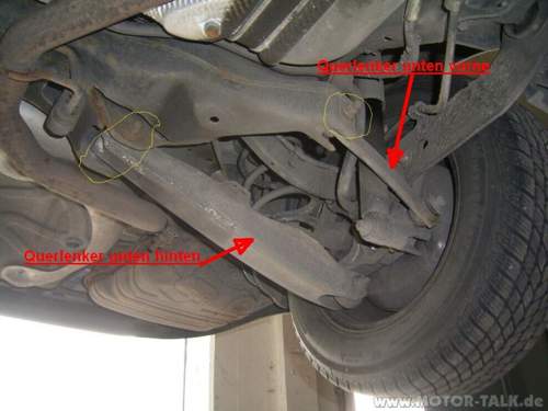

@Vectra C 2.2 direct schrieb am 1. März 2019 um 22:16:23 Uhr:
Ich vermute mal, Du hast Dein Foto (in Fahrtrichtung gesehen) hinten rechts aufgenommen.
Dann würde ich sagen, Deine gelb gekennzeichnete Schraube im Foto ist im zweiten Bild (Drehmoment 2) die Nummer 2 (nur auf der linken Seite abgebildet). Oder liege ich da falsch?
Ob neue Schraube oder nicht,da kann man wahrscheinlich drüber streiten (wenn Du die alte Schraube nimmst, würde ich auf jeden Fall nicht mit Winkel anziehen!). Kannst ja mal den folgenden Link lesen:

Habe mal ein Bild aus dem Teilekatalog beigefügt.
Es wäre die Schraube 18
Dann sind wir wieder bei GMO´s Werten mit 90 Nm + 60° + 15° (bei neuer Schraube)...
Angaben der Drehmomentwerte und der Bezeichnungen auf dem Anhang ohne Gewähr...

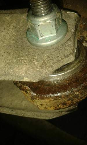

Mir ist aber aufgefallen das am Querlenker siehe Bild da wo die Schraube ist eine Einkerbung ist.
Es sieht so aus als da schonmal einer iwas dran gefummelt hat .
Kann der Querlenker da wo die Einkerbung ist durch die Belastung etc . weiter reißen oder brechen ?

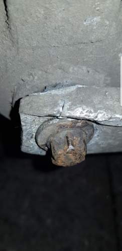

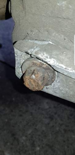

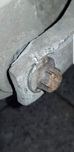

Screenshot-20190304-182205-gallery
Screenshot-20190304-182153-gallery
Screenshot-20190304-182144-gallery
Das sieht ja merkwürdig aus.

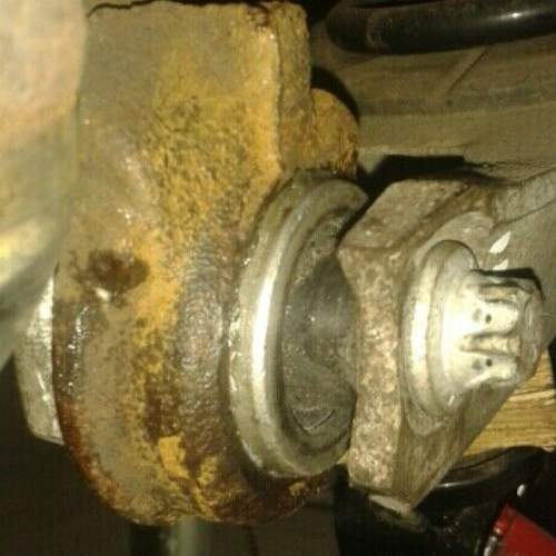

Übrigens....deine Achslager sind auch fertig, die hättest du gleich mitmachen können wenn du schon einmal die Schraube offen hattest.
Unten wie es bei mir nach dem Wechsel der Lager aussieht und da sieht man auch die Markierung vom Drehwinkelanzug.
Img-mt-4749742845070161338-20180407-172102-1732999028743937911
Img-mt-6452256118777806454-2018-04-07-18-22-43-8075130541334738910
@andi.36 schrieb am 4. März 2019 um 18:41:41 Uhr:
iwie sieht das aus , als hätte einer mit nem flachen Eisen Schraubenzieher etc darauf rum gekloppt um den Querlenker runter zu hauen .
Denke die Federn wurden schonmal neu gemacht da sie nicht sehr alt aussahen.
Meine Vermutung kommt daher .
Ich musste den Querlenker auch nach unten hauen. Habe mir aber dafür ein Kantholz und einen Hammer geholt .
Vielleicht ist der Vorgänger hin gegangen und hat es mit Schraubenzieher und Hammer gemacht und dabei die Ecke rein gehauen ??
Ist das denn jetzt schlimm ? Gruß
Wenn man die ganze Sache etwas mit einem Wagenheber anhebt, dann braucht man den Querlenker auch nicht runterschlagen und er löst sich dann fast von alleine.
Es ist ja eine Schwächung vom Material und dazu ist es auch noch Alu.
Ich würde mal ein Fachmann drauf schauen lassen.
Wenn du Bedenken hast und die Kerbe tiefer ist als auf den Bildern zu sehen, würde ich ihn tauschen. Allerdings ist auch die Frage wie lange du schon mit dieser Kerbe rumfährst...
Da es sich aber um ein Alu Gußteil handelt wird sich hier wegen einer solchen Kerbe nichts an der Stabilität ändern.
