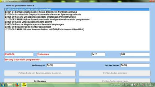

Hallo ihr lieben, mal wieder ICH =)
Ich habe jetzt eine OP-COM und mein fahrzeug gleich mal ausgelesen wegen diesem ständigen Notlauf.
Habe gleich mal mein DIfferenzdrucksensor ausgetauscht und zurückgesetzt.
Dann war der NOtlauf 3 Tage lang weg und nun wieder da.
NAch dem auslesen kamen folgende Werte (Siehe Anhang)
Heißt das das mein Mototsteuergerät im Eimer ist oder was ist da los?
Wegen Infotainment weiß ich weil das Originale Radio nicht verbaut ist und auch eine CanBus Box fürs Lenkrad dran hängt.
Was kann ich jetzt noch machen das es endlich ein Ende hat???

So habe jetzt mal eine regeneration gemacht und der Notlauf war 5 Tage nicht mehr aufgetreten. Nun heute war der notlauf mal wieder da am Vormittag. Laut auslesen wieder Differenzdruck zu hoch beim DPF
Was kann das denn noch sein??

Ich habe das CIM ausgewechselt aber Fehler bestehen weiterhin. Dafür sind noch welche hinzugekommen.
EVTL mit dem ESP Ausfall lag es am Gewindefahrwerk. Habe jetzt Originale Dämpfer + HR Federn und seitdem ist es weg.
Habe aber noch weitere Fehlercodes die ihr gerne im Anhang nachlesen könnt.
Zwecks Notlauf ist mein DPF Schuld der ist definitiv hin. Wenn ich ihn über Op-COm freibrenne ist er meist für 5-7 Tage weg. sobald Gehalt da ist wird er ersetzt.

Laut der deines Anhangs würde ich sagen, ist das CIM nicht programmiert.
Habe einen neuen dpf gefunden für 300 Euro ungefähr das geht eigentlich.
Habe ja das cim angelernt 🙁 sonst könnte ich garnicht fahren wegen der WFS oder sehe ich das falsch
