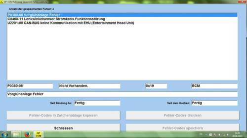

Ich habe jetzt eine OP-COM und mein fahrzeug gleich mal ausgelesen wegen diesem ständigen Notlauf.
Habe gleich mal mein DIfferenzdrucksensor ausgetauscht und zurückgesetzt.
Dann war der NOtlauf 3 Tage lang weg und nun wieder da.
NAch dem auslesen kamen folgende Werte (Siehe Anhang)
Heißt das das mein Mototsteuergerät im Eimer ist oder was ist da los?

FEHLER P1901-75 Partikelfilter Druck Sensor Differenzdruck zu groß
Ich habe den Differenzdrucksensor ausgetauscht und zurück gesetzt und mein dpf hat 19%
Was kann das denn noch sein. Ich drehe bald durch
Prüf mal alle Schläuche und Leitungen am DPF. Oft liegt da der Fehler beim CDTI.

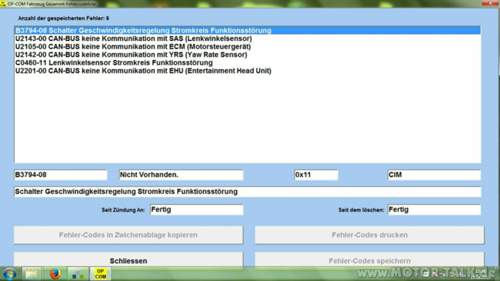

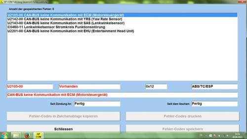

Ich weiß nicht ob es das CIM ist. Ich habe ständig Problem damit das mein ESP/TC aufleuchtet und dann keine Funktion aufweist. Mal funktioniert es und mal nicht.
Ich habe echt keine Ahnung mehr was ich noch machen soll
es ist das CIM
stimmt das ESP völlig vergessen 😁
ja zu 100% CIM, kannst aber so weiterfahren.. aber micht hats gestört das geleuchte im Cockpit

Mal langsam. Wenn das CIM getauscht werden muss, brauchst du keine neuen Schlüssel oder sonst was. Das Ding wird entsprechend programmiert.

Schloss ist nicht bestandteil von CIM. Deine Schlüssel musst du einfach in CIM anmelden. Aber nicht auf "Neuen Schlüssel Programmieren" gehnen, ist nur für Fabrikneue schlüssel vorgesehen.
