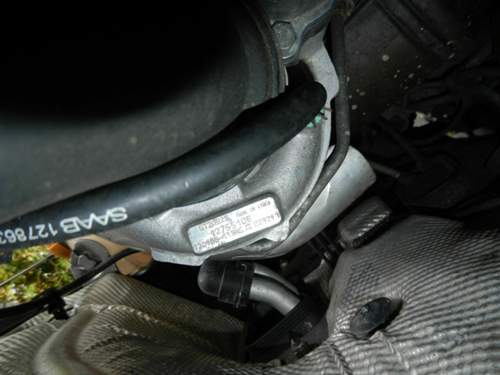

ich hatte das selbe bei meinem Signum auch, zu erst kam auch keine kontrollanzeige und nach erneutem starten war der Spuck wieder vorbei aber nach ein paar mal nützte das Neustarten auch nichts mehr und es kam plötzlich die Werkstattleuchte,ich fuhr ca. 1500 Km so weil wir gerade in den Ferien in Frankreich waren. Zuhause sofort zum OH Fehlerauslesen,es kam " Bypassventiel " darum gieng er in den Notlauf was kein Problem für den Motor sei, nach Aussage vom OH.
Bei meinem Signum wurde nach langem hin und her der Turbo gewechselt, weil der OH sagte das Bypassventiel im Turbo drin defekt sei und man deswegen den Turbo wechseln müsse, nach dem Wechsel wurde der Turbo zerlegt und es war nur ein Riss in der Gummimembrane in der Wastegatedose gefunden was definitiv der Fehler war, weil durch diesen Riss Druck entwichen war und darum das Steuergerät in den Notlauf gieng.
Ich habe mich dann informiert und herausgefunden, das es ein inernes und ein externes Bypassventiel giebt (Wastegateventiel= externes Bypassventiel), allso hätte man nur die Wastegatedose wechsel müssen und nicht den kompletten Turbo.

Der OH hat versucht bei uns in der Schweiz ein Instandsetzer zu finden, die aber alle anscheinend keine Ersatzteile für diesen Lader erhielten und ein neuer Lader vom OH hätte 1700 sFr ( ca. 1250 Euro ) gekostet, ich habe im Internet ein Instandsetzer im Südtirol gefunden der den Lader hätte reparieren können, da aber gerade Ferienzeit war hätte das Ganze mit Ausbau, schicken, reparieren und Einbau min. 3 bis 4 Wochen gedauert, er hat mich nach der Seriennummer des Laders gefragt und gesagt das ein neuer Lader inkl. Versand 780 Euro kosten würde, ich hatte in der Zwischenzeit in der Schweiz auch eine Firma gefunden, als ich dem sagte das ich im Südtirol den Lader für 780 Euro bekäme verkaufte er mir den Lader auch für den selben Preis und der OH bot mir an, den Lader direkt von dieser Schweizer Firma zu beziehen wegen der Garantie und das ein Lader vom Schweizer Opelimporteur zum Einkaufspreis noch einiges teurer währe als dieses Angebot, als haben wir das so gemacht.
Leider gab es aber noch ander Probleme, es musste dreimal der Kühlwasseranschluss vom Turbo nachgebessert werden bis er wirklich dicht war und die Verbindung von der Abgasanlage zum Turbo musste auch noch einmal neu verschraubt werden weil bei kaltem Motor zwitscher Geräusche zu höhren waren, da es nicht dicht war, angäblich hatte sich eine Schraube gelöst.
Hätte man nur die Wastegatedose gewechselt, wäre noch viel zusätzlichen Aerger erspart geblieben von den Mehrkosten ganz zu schweigen, die Nachbesserungen musste der OH übernehmen obwohl er sich zuerst rausreden wollte.

ich frag mich immer wie ihr das Bypassventil bzw. die Membran getauscht habt? Meines Wissens gibt es diese Membran nicht als Ersatzteil! Ich konnte sie auch nur deshalb wechseln, weil ich sie aus einem Ersatzturbolader ausgebaut habe. wenn ihr wirklich diese besagte Membran als Ersatzteile auftreiben könntet, sagt mir bitte wo! ich würde auch noch eine brauchen...
bitte verwechselt nicht das Magnetventil auf der Druckdose mit dem eigentlichen bypassventil.
