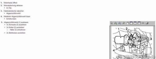

auch ich habe mit meinem Vectra C 1,9 (CDTI Baujahr 05/2006) Ärger mit dem ARG. Das auswechsel des ARG-Ventils hast du selber erledigt, war die Arbeit gut durchführbar? Was ist beim Austausch zu beachten? Und wo sind die Ersatzteile zu kaufen (nur bei Opel)?
Für deine Info, vorab schon meinen Dank!!
Grüße Bartpflanze
Das AGR kann man problemlos selber aus- und einbauen (siehe Anhang) und meist reicht es das alte Ventil gründlich zu säubern - ein neues ist oftmals rausgeworfenes Geld . Wichtig ist das es nachher wieder dicht ist , neue Dichtung oder mit Dichtmasse einsetzen ist also ratsam .
Wenn man sich mal den ganzen Siff im Ansaugkrümmr ansieht erkennt man schnell welch ein Mist das AGR ist 😠
Kein Wunder das die Drallklappen da irgenwann festhängen . Hab mal letzte Woche meinen Ladedrucksensor gezogen , meine Güte das war nur noch ein einziger Klumpen Dreck ...
Andre

Hallo Andre,
Danke für deine schnelle Mitteilung! Ich werde mir zunächst eine neue Dichtung besorgen und dann an das Problem herangehen. Womit hast du die Teile gereinigt? Du schreibst da was vom Ladedrucksensor, wo finde ich den? Ich denke der wird bei meinem "Vecci" auch verdreckt sein.
Grüße Rudi
Hallo Rudi ,
hier ist alles nochmal gut erklärt : http://www.motor-talk.de/.../...gung-agr-und-drucksensor-t2114147.html
Der Ladedrucksensor sitzt links neben dem AGR im Saugrohr .
Ich habe zur Reinigung Bremsenreiniger genommen .
Andre
