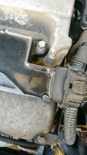

Im Fehlerspeicher war ja eindeutig im alten Steuergerät abgespeichert, dass in der Versorgung der Zündspule 2 Steuergerätseitig ein Fehler/Kurzschluss im Schaltkreis vorliegt. Zusätzlich hatte die alte Spule einen Haariss. War kein Fehler der auf die Zündkerzen weißt abgelegt. Behoben hat die Anzeige im Fehlerspeicher auch nicht ein Zündkerzen sondern der Motorsteuergerättausch.
Werden jedes Jahr tausende Zündkerzen getauscht. Nicht weil sie kaputt sind sondern weil sie in der Fehlersuche billig zu tauschen sind. Werde die Kerzen jetzt aber auf Jeden Fall anschauen.
Das mit den unterschiedlichen Software Ständen klingt interessant. Auto ist Baujahr 2003 und das Steuergerät aus einem Vectra C Baujahr 2004. Auch unterscheidet sich die eine Nummer auf dem Motorsteuergerät.
Altes STG. S03 010 03
Neues STG S03 010 07
Die anderen Nummern sind bis auf die Seriennummer gleich.
MfG Emanuel
Haariss
