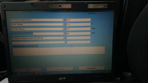

Vectra C 1,8L Baujahr 2003 Startet nicht.
Opel Vectra C
Hallo,🙂
meinem bekannten konnten mehrere Werkstätten nicht weiterhelfen. Jetzt versuche ich mal mein Glück.
Urzustand: Lima Batterie und Anlasser wurden auf Verdacht in den Werkstätten getauscht. Vermutlich Sinnfrei.
Dannach ist der Wagen immer noch nicht gestartet.
Da der Wagen 3 Monate gestanden ist, ist die neue Batterie wieder platt.
Was ich bisher getestet habe: Batterie überbrückt.
=>Leuchten am Tacho gehen bei Zündung an an. ABS Leuchte flackert.
=>Ausfall Lenkuntersützung wird angezeigt.
=>Klemme 15 bekommt Spannung
=>Wenn ich dann auf Anlassen schalte höre ich eine Art Relais im Tacho/Armaturenbrett(Nicht den Magnetschalter) schalten aber es passiert weiter nichts.
Was ich dann noch gemacht habe ist den Magnetschalter am Anlasser zu überbrücken. Anlasser dreht aber Auto startet nicht. =>Anlasser i.O.
Hat jemand Schaltpläne damit ich die Leitungen bis zum Magnetschalter durchmessen kann?
Brücken der Spannung am vermutlich Starter Relais konnte den Anlasser nicht zum drehen bewegen.
Zu den Relais Belegungen habe ich schon viele verschiedene Versionen gefunden. Handbuch fehlt leider.
Auslesen per ELM 327 war nicht möglich, da keine Verbindung zustande kommt.
Freue mich über Antworten, wie ich weiter vorgehen kann.

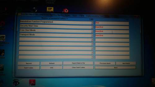

Hier die Anstehenden Fehler aus der Datei:
Grüße Emanuel
OP-COM 170823c - CAN Communication Window> 2003 (3) > Vectra-C / Signum > Chassis > EHPS (Electrohydraulic Power Steering)
Read Info...
Identifier: 0x0103
Hardware number:24444336
System name: EHPS GEN3 TRW
Part Number:0
Software version number: V12_
System description: TRW 0300
Alpha code:
ECU variant coding: 0x05012020
Total number of fault codes: 2
U2105 - CAN-Bus no Communication with ECM (Engine Control Module)
(00) - Present
U2105 - CAN-Bus ECM Message Range/Performance
(71) - Present
OP-COM 170823c - CAN Communication Window> 2003 (3) > Vectra-C / Signum > Body > Immobilizer
Read Info...
Identifier: 0x0009
VIN: W0L0ZCF6931107254
Part Number:13132473
Software version number: 12231242_
Hardware key number: *42CNW3
System description: DELPH0400
Alpha code:
Manufacturing date: 030227
Code Index and version: 008 02
Total number of fault codes: 9
B3715 - CAN-Bus No Communication with UEC (Underhood Electrical Centre)
(00) - Not present
B1012 - Steering Angle Sensor Not Calibrated
(00) - Present
U2103 - No Communication with CAN-Bus (Low Speed)
(0F) - Not present
U2105 - CAN-Bus No Communication with ECM (Engine Control Module)
(00) - Present
U2107 - CAN-Bus no Communication with BCM
(00) - Not present
U2116 - CAN-Bus No Communication with IPC (Instrument)
(00) - Not present
U2117 - CAN-Bus No Communication with DIS (Display)
(00) - Not present
U2141 - CAN-Bus No Communication with REC (Rear Electrical Centre)
(00) - Not present
U2113 - CAN-Bus No Communication with SDM (Sensing & Diagnostic Module, Airbag)
(00) - Not present
OP-COM 170823c - CAN Communication Window> 2003 (3) > Vectra-C / Signum > Body > ECC (Electronic Climate Control)
Read Info...
Identifier: 0x0105
Hardware number:13128712
System name: ECC 3200
Part Number:13138196
Software version number: C406 0200300
Alpha code:
Code Index and version: 002 04
Total number of fault codes: 1
B3843 - Air Quality Sensor Circuit Low Voltage
(02) - Present
OP-COM 170823c - CAN Communication Window> 2003 (3) > Vectra-C / Signum > Chassis > ABS/TC/ESP
Read Info...
Identifier: 0x0301
Hardware number:12790842
System name: ESP EBC430
Part Number:9191497
Software version number: 00C32B2E
Alpha code: EP
Software Freeze Date: 000A0130
Total number of fault codes: 3
(00) - Present
U2139 - Invalid Data from CIM (Steering Column Module)
(71) - Not present
C0460 - Steering Angle Sensor not Calibrated
(42) - Intermittent

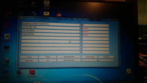

habe mir jetzt günstig ein CIM und ECM besorgt und eingebaut.
Haben aber am Fehler nichts verändert.
Angelernt habe ich beides nicht.
Anbei der Fehlerspeicher mit nicht angelernten CIM und ECM.
Verbindung zum ECM habe ich immer noch nicht.

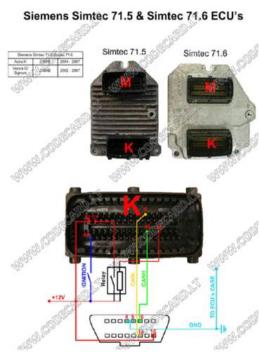

Was ist denn die Mindestkonfiguration für den High Can?
CIM und ECU?
Möchte dann mal die wichtigen Steuergeräte versuchsweise direkt verbinden.
Auf das Motorsteuergerät müsste ich ja drauf kommen wenn ich die Pins wie angehängt verbinde

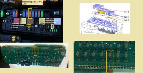

U2105 CAN-Bus keine Kommunikation mit dem Motorsteuergerät
Folgende Sicherungen auf korrekte Funktion prüfen:
FE12 Sicherung
FE7 Sicherung
FE1 Sicherung
Falls Sicherung FE12 defekt ist:
Siehe Spannungsversorgung und Kommunikation Tabelle C-059 Sicherung FE12 Stromkreis
Falls Sicherung FE7 defekt ist:
Siehe Spannungsversorgung und Kommunikation Tabelle C-054 Sicherung FE7 Stromkreis
Falls Sicherung FE1 defekt ist:
Siehe Spannungsversorgung und Kommunikation Tabelle C-048 Sicherung FE1 Stromkreis
Falls keine der oben genannten Sicherungen defekt ist:
Siehe Spannungsversorgung und Kommunikation Tabelle C-015 Keine Kommunikation mit ECM
Nach erfolgreicher Prüfung/Fehler-Instandsetzung nächsten Prüfschritt durchführen
Prüfung: Stromkreis-Unterbrechung des Spannungsversorgung Stromkreises
Zündung AUS

habe zwischenzeitlich das originale und Ersatz Motorsteuergerät ohne Auto getestet. Laufen einwandfrei.
Das bedeutet für mich, dass ich morgen mal die Stromversorgung im MSG Stecker prüfe.
Außerdem habe ich herausgefunden, dass man das Motorsteuergerät außerhalb des Spenderfahrezeuges mit dem Spender Security Code reseten kann.
MfG Emanuel
Vor Reset
Nach Reset
Erfolgreiche Kommunikation
+2

Jo,es geht vorwärts !
ich gehe jetzt von einem defekt am UEC Modul aus,
die Sicherungen sitzten ja darauf .
im Sicherungshalter des UEC sind ja 2 Metallzungen,
die eine bringt den Strom aus dem UEC und
die andere geht über ein rotes Kabel zum ABS-Block,BCM .
ich denke aber es wird nur ein Loteinsatz werden,
ein kalte Lötstelle oder Platine !
bei einer Platine könnte man ja auch ein Stück Kabel einlöten um
die Spannung zur jeweilgen Sicherung zu bringen !
mfg
Uec
