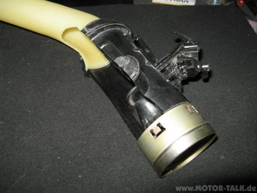

Zu der Box im Radlauf am Tankstutzen:
Ich habe hier mal 3 Bilder angehängt mit dem Einbauort und Ansicht der Box.
Tubo-bocal-enchimento-combustivel-vectra-b-batalha ... aha - na dann ist ja alles klar 😁 😁
Hat das Teil einen elektrischen Anschluss oder sind das nur Unterdruckschläuche?

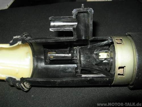

Diese Box im Radlauf hat keinerlei weitere Anschlüsse. Ein Schlauch kommt vom Tank, in diesem wird Sprit in die Box geführt und dar andere Schlauch führt den Sprit in den Tank zurück.
Ich hatte den Tank auf und ließ den Wagen laufen. So konnte ich beschriebenes erkennen.
Das ist die Tankbe- + Entlüftungssteuerung.
Sie sorgt dafür, daß sich der Tank in allen Schräglagen des Fahrzeugs gleich schnell und komplett füllen läßt.
Hier wurd mit kleinen Kugel-Ventilen die entlüftung unterbrochen sobald Kraftstoff in Flüssiger Form dort hin gelangt.
Auch darin enthalten, die Umschaltung der Entlüftungsleitungen auf den Aktivkohlefilter vor dem Motor, was über den dann eingedrehten Tankdeckel gesteuert wird.
Ein kleines interessantes Schaltwerk der Gas und Flüssigkeitssteuerung, wie es heute -so oder ähnlich- fast an jedem Tankstutzen verbaut ist.
Hab schon mal den Stutzen vom Omega B Caravan zerlegt und die Detailfotos hier angehängt.
