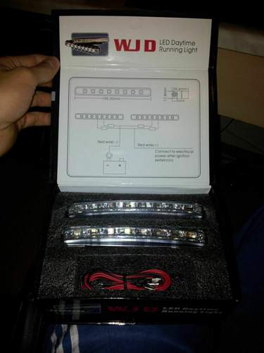

Hallo
Ich habe heute mir Tag Fahr Licht Gekauft für 20€
so der Verkäufer meinte zu mir das du die über das stand licht machen soll ..
meine frage ist wie jetzt wo genau kommen die 2 kabbel ?
vllt hat jemand von euch das schon gemacht und kann mir das eine Anleitung geben oder paar Bilder
wal ich selber habe null Ahnung 😉

Laut dem Schaltplan gehen die Dinger an, sobald du Zündung anmachst. Nicht mehr und nicht weniger.
und wo kommt der andere Kabbel rein ?
also nicht der der auf Minus geht sondern der andere

Beim Kauf (insbesondere via Internet) darauf achten, dass die Lampen ein E-Prüfzeichen (in einem Kreis mit einer ein- oder zweistelligen Nummer), nach der technischen Vorschrift ECE-R87 genehmigt sind und den Zusatz "RL" tragen. Beim Einbau nicht zugelassenen Zubehörs können Betriebserlaubnis und Versicherungsschutz des ganzen Fahrzeuges erlöschen.
Tagfahrleuchten dürfen nur an der Fahrzeugfront montiert sein. Sie leuchten automatisch, sobald die Zündung an ist und so lange die Hauptscheinwerfer (Stand-, Abblend-, Nebel- oder Fernlicht) ausgeschaltet sind. Rückleuchten dürfen in Deutschland bei eingeschalteten Tagfahrleuchten nicht brennen.
Bei der Montage von Universal-Bausätzen müssen folgende Maße eingehalten werden: mindestens 25 Zentimeter Abstand vom Boden (und maximal 150 Zentimeter) sowie minimal 60 Zentimeter Abstand zwischen den beiden Tagfahrleuchten.
Wenn sie nur bei Zündung an einschalten soll, dann gibt es 2 Kabel, Masse und Zündungsplus. Extra abgesichert soll es auch sein. Wo du deine Zündungsplus abzwackts muss du selber herausfinden, aber ich wette du hast nicht mal einen Multimeter oder Kabelprüfer o.ä.
Allerdings, wenn du fragst "wo geht der andere Kabel hin" denke ich das da nicht mal ein Relais vorhanden ist, sondern einfach nur direkt verkabelt. Na ja, das ist einfach in billigen Chinaschrott und wird in 2 Monate wahrscheinlich kaputt gehen. Wo hast du vor die zu fixieren, und vorallem, Wie ?
Wenn dort nicht mal eine Einbauanleitung vorhanden ist, und Du keine Ahnung hast. Lass es sein.
