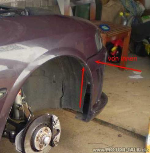

Habe den Threat leider falsch gepostet noch mal die Frage
Also ich hab die Stosstange net abekommen.
Gelösst hab ich:
Zwei Schraube Unter dem Kühlergrill
Eine Schraube( Tork) Jeweils an beiden Kotflügel Oben wo die Ratlaufverkleidung auch mit dran ist.
Dann unten Insgesammt 2 Tork, 2 Schrauben mit einem Mutter Kopf, und dann alle Spreitznieten ( Ich glaube es waren 4 oder 5) abgenommen.
Trotzdem Ließ sich die Verkleidung nicht lösen hmpf

Laut meinem schlauen Buch: So wird´s gemacht
sollten das alle Befestigungspunkte sein. Vielleicht ist sie etwas verklemmt.
Hab an dem Ding rumgerissen mit aller gewalt da hat sich nix gelöst
Ist die Stoßstange vonn innen an die Radläufe auch noch angeschraubt? oder lässt sie die da schon lösen?
Nummernschild am träger angeschrabt?
Also laut Werkstatt Handbuch nein aber wer sagt schon das es bei mir so ist wie es da im Buch steht...

hinter der Radlaufverkleidung sind pro Seite auch noch je eine Schraube. Da hält sich die Stossi an den Kotflügeln.
Hmpf wo sollen die den sein hab alles abgesucht sehen konnte ich da nix...
Du mußt die Radhausschalen ausbauen und dann mal hinter den Kotflügel schauen.
Also wegen der Stosstang emuss ich echt noch mal gucken wo da noch Schrauben Versteckt sind wo befindet die sich den Ungefähr?
Also Die Scheinwerfer sind da sehen Prim aaus und zu meinen Überaschen der Valeostellmotor vom VFL passt. Bin jetzt nur noch gespannt ob er auch Funktioniert aber passen tut er genau so wie in dem VFL Scheinwerfer
Da sollte die zweite schraube von innen sein.
Jjjjjjjuuuuuuuu-1
Ok danke. Ich denke es ist einfacher auf die Hebebühne zufahren die räder abzunehmen den Radlauf zu demontieren und dann Quält man sich auch net so ab^^

Aber denk` daran, dass die Nebelscheinwerfer auch verkabelt sind! Also nicht die Frontschürze nach vorne wegreißen, sondern vorsichtig direkt vor dem Wagen ablegen!
