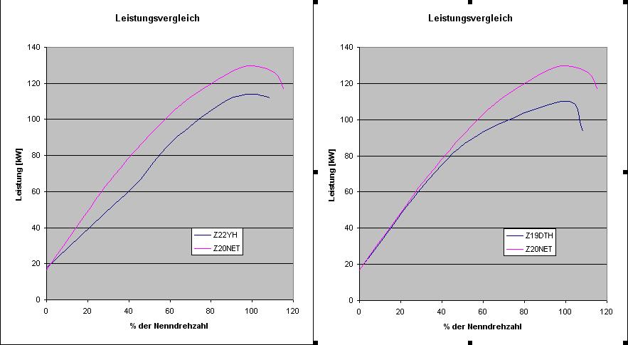

Ich habe mir mal die Leistungsdiagramme beider Motoren angesehen:
Der 2,0 T hat im Vergleich zum 1,9er Diesel in jedem Drehzahlbereich (besonders unter 2000 1/min) mehr Leistung!
Nur bei ca 3000 1/min ist die Leistung annähernd gleich.
Der 1.9er hat zu keinem Zeitpunkt mehr Leistung als der 2.0T.
Legt doch einfach mal die Leistungsdiagramme übereinander - allerdings gibt es unterschiedliche Nenndrehzahlen, was zu Problem führt. Setzt man diese Nenndrehzahl auf 100% und 1.000 1/min auf 0%, so ergibt sich ein Übersetzungsbereinigtes Diagramm:
http://www.motor-talk.de/.../Attachment.html?...

Du meintest glaube ich unterlegen
Nein, Du hast schon richtig verstanden. Das Thema hatten wir schonmal. Was ich subjektiv festgestellt habe, hatte auch damals schon J.M.G technisch belegt.

Bisher wurden eigentlich nur absolute Drehzahlen miteinander verglichen. Der Vergleich von relativen Drehzahlen in Bezug auf die Nenndrehzahlen (s. deine Diagramme) wurde in diesem Thread nicht gemacht.
