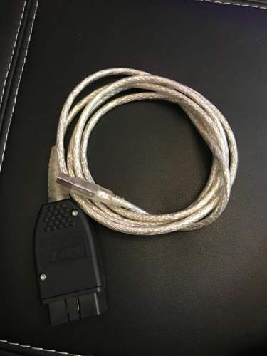

und aufpassen beim Kauf gebrauchter Ware: mein VCDS aus 2009 kann ich an Fahrzeugen ab 2018 nicht mehr verwenden...
@i need nos schrieb am 26. August 2019 um 13:31:49 Uhr:
VCDS ( legal )hat hat eigentlich lebenslange update Möglichkeit. Da stimmt was nicht.
Bei Problemen mit Stecker mal Hotline einschalten.
@adrianna20 schrieb am 26. August 2019 um 15:56:33 Uhr:
und aufpassen beim Kauf gebrauchter Ware: mein VCDS aus 2009 kann ich an Fahrzeugen ab 2018 nicht mehr verwenden...VCDS ( legal )hat hat eigentlich lebenslange update Möglichkeit. Da stimmt was nicht.
Doch da stimmt alles.
Ab Modelljahr 2019 ist die alte Interface-Generation kategorisch inkompatibel.
Ab Modelljahr 2017 aufwärts wird es aber schon dünner. Siehe meine Kaufberatung.
Man braucht ein HEX-V2 oder HEX-NET.

Wenn der Golf nicht ganz neu ist, sprich der 2015er aus der Signatur reicht auch ein Hex V1, habe Ich aktuell auch. Liebäugele aber aktuell damit es gegen das V2 zu tauschen bzw. zu upgraden.
