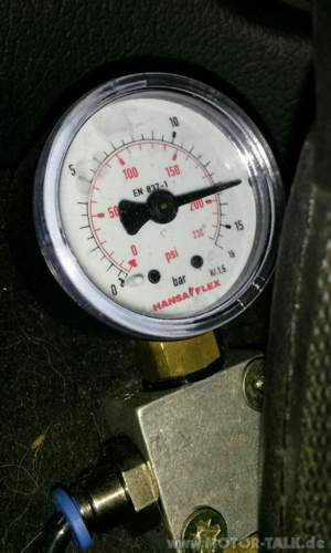

Wieviel Druck ist im Speicher ? Wenn der nicht deutlich über 7bar kommt hat sein Kompressor keine Leistung mehr.
Meinen habe ich bei knapp 300 tkm wechseln müssen.
Von Comfort bis Lift brauchte er fast 7 min.
Jetzt von Dynamic nach Lift in 2,30 min/sek (allroad Steuergerät)
Im Speicher sind fast immer 14-15 bar angezeigt
Img-20171118-132938
