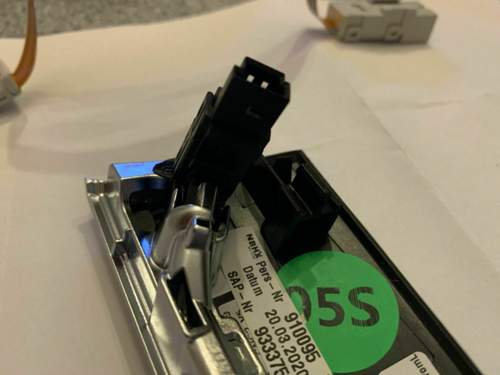

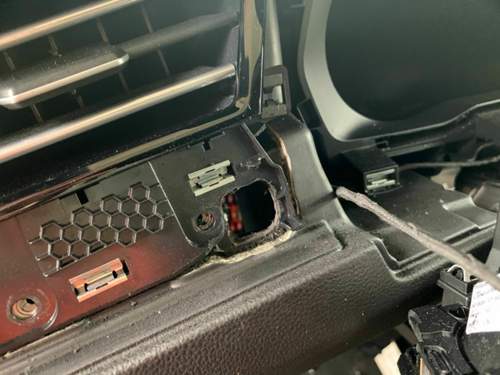

Hallo ich habe leider auch bloß die weiße Beleuchtung in den Türen. Würde aber gerne den Streifen im Armaturenbrett auch haben.
Was benötigt man für den Umbau?
Wenn du den einfarbigen Umbau (weiß) machen möchtest, gibt es hier ne super Anleitung...
https://www.motor-talk.de/.../...uchtung-1-umbau-auf-1-5-t6257419.html
Hat jemand das Blau von VW aus den Menüs als RGB?
Vielen Dank. Ja es soll nur ein weißer Umbau werden.
@ickselber: Habe die Leisten auch nachgerüstet und mit weißen LEDs versehen. Die sind größer und das Gehäuse länger. Daher empfehle ich dir, die Ausschnitte im Armaturenbrett mit einem Dremel etwas zu vergrößern. Bekommst gerade die rechte Leiste sonst sehr schwer rein. Außerdem musst am den Gehäusen der LEDs jeweils zwei kleine Nasen wegnehmen.
