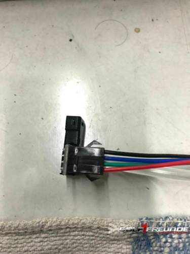

Bin auch oder besser gesagt dabei, auf rgb umzubauen.
Hab ich das jetzt richtig gelesen, dass dort rgb Smds verbaut werden?
Hat jemand mal ne Teilenummer für mich?

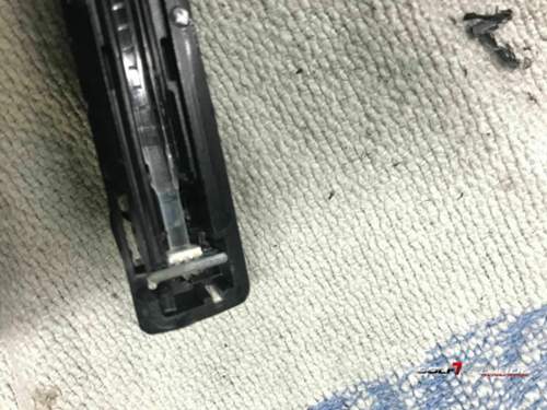

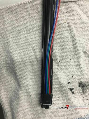

Ich hab das ganze jetzt soweit umgebaut das ich alles über ne App schalten kann.
Ist gerade nur zu kalt um weiter zu machen.
Das war ein wenig mehr Arbeit, als ich erwartet habe.

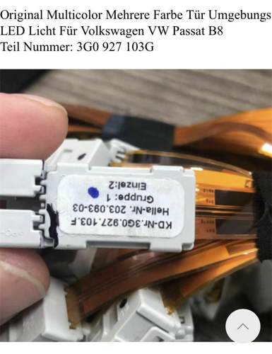

Hab mal bissel bei den Chinesen gestöbert und das hier gefunden.
Die Teilenummer wird dort auch angegeben.
Für mich sieht das nach ner normalen rgb led aus mit 4 Adern.
Also GND/R/G/B !?

@Moorhad schrieb am 15. Feb. 2020 um 06:12:07 Uhr:
Also GND/R/G/B !?
Nein, so ist es nicht. Die Led sind so eine Art Steuergerät, sie arbeiten mit Spannung und Lin Bus

Ist eigentlich nicht schwer nur sehr viel Arbeit.
2 neue Armaturenbrettleisten mit RGB led
4 LEDs in den Türen gegen RGB LEDs tauschen.
Lin Kabel von allen 6 LEDs zum BCM ziehen.
Bei dem alten Tür stg hinten war danach ein Fehler, wie das bei den neuen ist weiß ich nicht.
