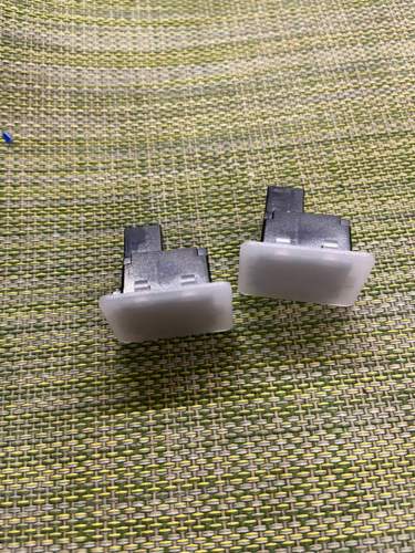

Hallo
habe mir noch die Türlaschen led vom audi gegönnt.
Habe sie paralel zu den Türdekorleisten angeschlossen.
bekommen sie aber nicht zum Leuchten
8W0919390 A/B/C/D
Hatte einer eine idee

Was hast du? Jedes der Leuchte muss exakt eine eindeutige Adresse haben, sonst leuchtet nichts!

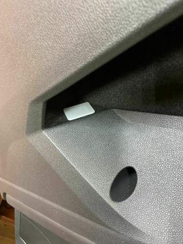

Habe noch die besagten Led´s in die türtaschen verbaut
Türpappe
Türpappe

So
Habe sie zum leuchten bekommen.
Kann aber noch keine Helligkeit usw einstellen .
Aber Farben gehen.
