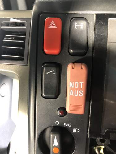

Der Notaus darf nicht betätigt sein. Also entweder muss der Gezogen oder Gedrückt werden damit dieser den Strom durchlässt, Ich denke du musst ihn aufklappen und den gelben kopf ziehen damit er wieder frei ist. Danach Taster Links davon drücken, dann sollte das Realis schalten. Wenn er innen einen Notaus hat, dann hat er mit Sicherheit auch ausen am Fahrzeug ein oder zwei Notausschalter, auch da kann einer betätigt sein. Aber da kommt es immer darauf an was dass für ein Aufbau war.
P.s. einen Tennschalter brauchst du dir nicht mehr einbauen wenn du diesen hier zum laufen bekommst 😉
So weiter gehts. NotAus muss gedrückt sein, beim Ziehen geht alles aus und Warnblinker an, Beim Wiedereindrücken flitzt die Sicherung.
Wenn gedrückt mit neuer Sicherung kann ich den Wagen starten, habe Licht vorne, Innenlicht, Scheibenwischer und Lüftung und Radio funktionieren. Also bei laufendem Motor, sonst funktioniert nix. Was auch mit laufendem Motor nicht geht sind Rücklichter, Blinker, Warnblinker, Hupe, Tachobeleuchtung,
Der nebenliegende Schaltet ist bislang ohne für mich erkennbare Funktion, dachte eigentlich der gehört zum „Notrelais“ für die Bordbatterien. Bild anbei. Echt ein Geduldspiel, aber in die Werkstatt fahren mit hier mach mal ist auch wenig zielführend bzw. finanziell attraktiv. Sicherungen alle noch mal gemessen, alles ok.

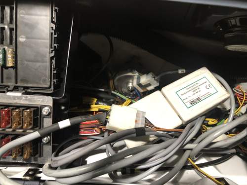

Das ist ein ehemaliger Gruppenkraftwagen der Düsseldorfer Polizei, alle Sondersignalanlagen waren bereits abgebaut und mäßig hübsch die Kabel demontiert. Beim Kauf funktionierte alles einwandfrei. Ich habe bislang hauptsächlich die Aufbaubatterien erneuert bzw. eine Wohnmobilelektrik an diese angekabelt. Diese ist aber auch komplett mechanisch trennbar, hat eher nichts mit meinem Problem zu tun. Was mir neu aufgefallen ist, am Trennrelais Aufbau vom letzten Bild liegen ca 4V an, nach Trennung durch Schalter neben Notaus immer noch 0,5V messbar. Außerdem leuchten die Schalter rechts vom Lenkrad dauerhaft schwach und ein Relais zieht an, wenn die Sicherung des NotAus Relais drin ist. Das war so vorher auch nicht…mir raucht der Kopf, anbei ein Bild von hinterm Sicherungskasten.

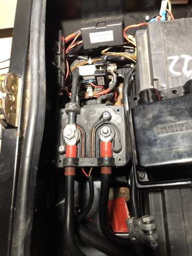

Auf dem Bild von deinen Batterien und dem Batterietrennschalter. Da ist noch mals ein Relais und Sicherungen, sind die Gut?
Auf Welcher Sicherung hast du Wieviel Volt?
Ich Vermute mal, das Ladung 125A zu den Orginal Batterien geht, und dort über das Zweite Trennrelais. Normalerweise sollte das erst geladen werden wenn das Fahrzeug läuft. Die Verbraucher mit 50A gehen wohl zum Aufbau. Das Notrelais keine Ahnung für was er sein soll und wo dessen Kabel hin führen.

An dem Notrelais liegt wo 4 Volt an?
Oder anders wieviel Spannung liegt dort wann am roten und an den schwarzen Kabeln an?
Mit 125 Ampere Läd man die Batterien nicht von Ausen, evtl eine Nato Überbrückungsdose, aber selbst dafür sind 125A zu schwach. Von Ausen wird maximal mit 20 Ampere geladen. Oder 230V Anschluss und eingebautes Ladegerät. Da wurden dann oft noch Startsperren mit Eingebaut dass die Fahrzeuge nicht anspringen wenn die Ausensteckdose angeschlossen ist. Die Fahrzeuge für den Bund. Also Polizei, THW, BW und auch DRK sind meistens sehr ähnlich gestrickt.
Den Block, oder was dass sein soll, hielt ich für ein Spannugsverteilung der "Verbraucher 50A". Auf dem Ersten Bild hängt auch ein Batteriepol neben der Batterie, ich hoffe mal der ist angeschlossen 😉
Die Spannungswerte machen keinen Sinn, entweder fehlt irgendwo Masse oder eine der großen Schmelzsicherungen ist durch.

Die 4V messe ich am Kabel zum Notrelais gegen Masse, also von vorne kommend. Nach Betätigung des Trennschalters neben dem NotAus am Armaturenbrett immer noch ca0,5V.
Die Schalterbeleuchtung der Aufbauschalter, zB Funk, leuchten auch schwach, vermutlich auch die 4V. Fehlende Masse ist eine gute Idee, werde ich morgen mal nachgehen. Masseband Anlasser ist ok, wo finde ich weitere Bänder oder Sterne? Große Sicherungen guck ich auch nochmal, ich hoffe morgen Abend hab ich wieder Zeit.

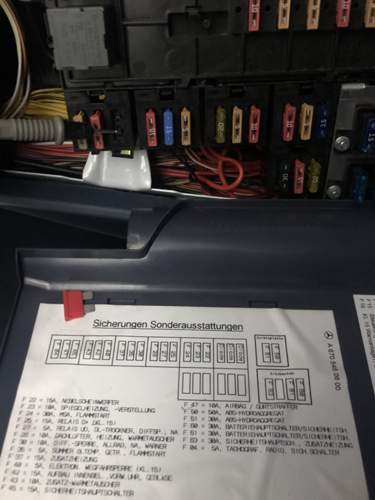

Beim Vorziehen des Sicherungskasten erstrahlte plötzlich die Cockpitbeleuchtung. Nach etwas hinundherprobieren liegt es wohl am Steckkontakt des braunen Steckers. Siehe Bild.
Beleuchtung geht deshalb an, da ich den Lichtschalter fürs Abblendlicht noch auf ein stehen hatte. Daher auch die schwache Schalterbeleuchtung, das klickende Relais bei Einsetzen der Sicherung des Sicherheitshauptschalters und ggf. der 4V am Relais zu den Aufbaubatterien. Bei Licht aus ist das alles auch aus.
Jetzt ist meine Befürchtung der Sicherungskasten selber hat einen weg und nicht der braune Stecker.

So Sicherungskasten eingesetzt, alles funktioniert ausser der Tachobeleuchtung, keine Ahnung warum nicht mehr.
Neues Problem bei Zündung an sprüht und wischt die Hochdruckscheibenwaschanlage mit Vollgas.
Ziehe ich den Stecker ab dann leuchten die Blinker dauerhaft. Ich werd noch bekloppt mit der Karre.
