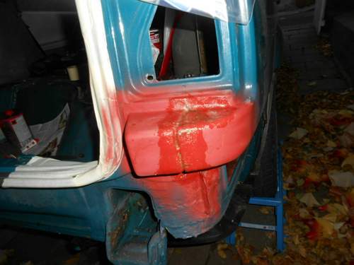

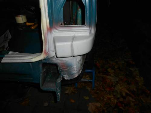

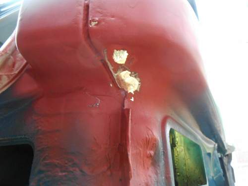

Ergänzend zu den Ausführungen von Eiche würde ich noch einen schmalen, scharfen Schraubenzieher empfehlen, mit dem sich die Dichtmasse in den Bereichen, wo sie nicht mehr richtig am Untergrund haftet, gut abhebeln lässt. Dann merkst Du auch gut, in welche Richtung Du noch weiterarbeiten musst.
Vor dem Grundieren die vorhandenen Roststellen mit Fertan nach Herstellervorschrift behandeln und anschließend gut abwaschen. Nicht irgendeinen Rostumwandler aus dem Baumarkt nehmen, mit Nigrin z.B. habe ich ganz schlechte Erfahrungen gemacht. Zum Glück war das beim Rasenmäher, da kam es nicht so drauf an.
Auf den beigefügten Bildern siehst Du, wie weit ich die Fugen ausgekratzt habe. Nicht nur an der Oberfläche bleiben, sondern in die Tiefe gehen, sonst hat das keinen Sinn.
Die Löcher, die ich da auf dem ersten Bild mit Glasfasermatten und Polyester zugeklebt habe, sind von innen nach außen durchgerostet, weil das Wasser innen unter der Dichtmasse gestanden hat. Also im Prinzip genau Dein Fall.
Dscn1774
Dscn1779
Dscn1786

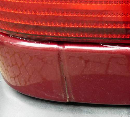

Hallo Eiche und Hans,
danke für eure Hinweise und die Fotos.
Ich habe auch noch mal ein Bild hochgeladen, auf dem man die Fuge links unter dem Rücklicht sehen kann. Das Foto habe ich vor 4 Wochen aufgenommen, kurz bevor die Stelle lackiert wurde. Wie es nun unter dem neuen Lack aussieht, weiß ich natürlich nicht. Wenn man genau hinsieht, kann man erkennen, dass sich auch noch ein ganz feiner Riss bis unter das Rücklicht zieht ...

Riss-in-der-fuge
Das sieht ja überhaupt nicht gut aus. Da treibt der Rost in der Fuge ja schon die Karosseriebleche auseinander. Hoffentlich haben die da jetzt nicht nur eine "Oberflächensanierung" gemacht, sonst kommt das nämlich wieder.
Ich würde das vermutlich doch freilegen.
Da hätte aber vor dem Lackieren genau wie von Hans gezeigt vorgegangen werden müssen.
Wenn das so nicht passiert ist, kann das alles wieder raus...
Gruß Eiche.

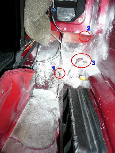

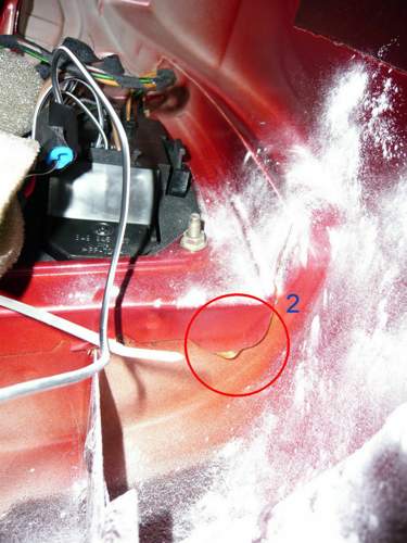

heute hat es kurz geregnet und durch die gestern Abend aufgebrachte Puderschicht kann man die entsprechenden Wassereintrittsstellen gut erkennen (an dieser Stelle "Danke" an Panzerschubse für den Tip).
Ich habe zwei Fotos eingestellt und sie wie folgt beschriftet:
Nr. 1 (hier befindet sich ganz kleines, rostiges Loch, aus dem Wassertropfen austreten)
Nr. 2 (hier kann man sogar noch einen Tropfen sehen)
Nr. 3 (Abtropfstelle von Nr.2)
Gleich werde ich auch noch die andere Kofferraumseite einpudern. Mal schauen, ob es da auch was zu sehen gibt (morgen soll es ja wieder regnen).
Auch wenn es naheliegt: wenn jemand das nachmachen möchte, bloß kein Mehl verwenden. Ein Bekannter hat mir heute erzählt, dass Kinder zu Halloween eine Tüte Mehl über ein Auto verteilt haben und der Besitzer sehr lange und mit Hochdruckreiniger bewaffnet gebraucht hat, um die festgetrocknete Pampe wieder abzubekommen. Das stelle ich mir im engen Kofferraumfach doch recht mühsehlig vor.
viele Grüße: Emma
Puderspuren-1
Puderspuren-2
Nun ja. Wenn´s über die Dichtnaht reinsickert, war wohl die vorherige Reparatur mangelhaft.
Bedeutet leider - nacharbeiten - so, wie zuvor schon beschrieben.
Gruß Eiche.
Ich stelle es mir aber auch nicht einfach vor, das Babypuder da wieder raus zu bekommen. Gips wäre übrigens noch schlimmer... 😉
Links von Deiner Stelle Nr. 2 sieht man ja auch schon die Rostbläschen, also ist anscheinend die ganze Horizontalfuge betroffen. 🙄
Schiebe das nicht so lange auf, hier wütet vermutlich der Rost schon kräftig im Verborgenen.

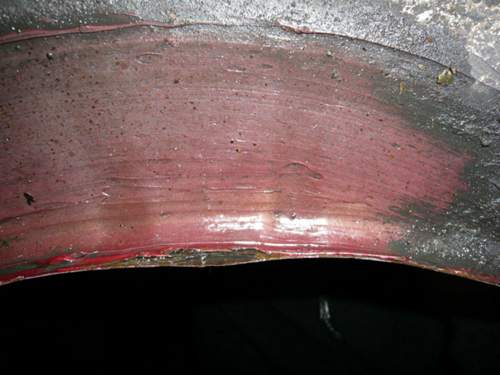

5. Auf der rechten Seite zog sich (auch durch Kapillarwirkung) Wasser durch eine verrostete/aufgeplatzte Blechnaht am hinteren Radlauf hinein. Dazu habe ich ein letztes Foto eingestellt.

Radlauf-von-der-innenseite
Danke für die Rückmeldung und schön das nun wieder alles dicht ist.
Acryl hat übrigens am Auto nichts zu suchen - hier solltest Du nochmal
Hand anlegen und mit Karosseriedichtmassse nacharbeiten - sonst baust Du Dir
das nächste Rostloch direkt selbst ein.
Gruß eiche.
