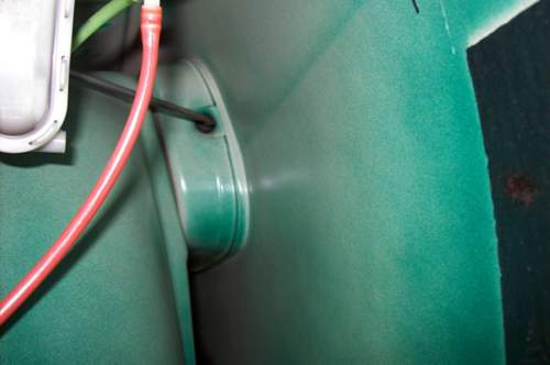

So, ich habe die erste Wassereintrittsstelle gefunden und behoben.
Es war (wie Hans und Niksson u.a. vermutet hatten) die Karosseriedurchführung der Tankverriegelungsstange. Ich habe die Gummidurchführung hinter der Tankklappe herausgezogen und den anhaftenden Schmutz entfernt. Da sie schon etwas spröde war, habe ich sie mit Silikonspray wieder "gängig" gemacht. Dann habe ich noch etwas Fett auf die Abdichtfläche gegeben und nun läuft dort kein Wasser mehr durch.
Die drei Fotos zeigen den Abrinnweg des Wassers von oben nach unten.
Jetzt bleibt mir noch, die beiden anderen Stellen (rechts und links) zu finden.

Tankklappenverriegelung-innen-1
Tankklappenverriegelung-innen-2
Tankklappenverriegelung-innen-3

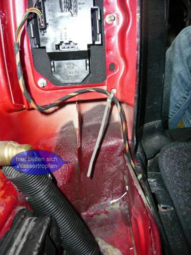

nun zu den anderen Undichtigkeiten. Auch nach intensivem Begießen der hinteren Seitenscheiben habe ich keinen Wassereintritt feststellen können (keine Tropfen zu sehen und auch keine Nässe tastbar). Auch die Abläufschläuche vom Schiebedach waren im sichtbaren und tastbaren Bereich (bis zu ihrem Verschwinden in der D-Säule) trocken. Da es bei uns bereits den ganzen Tag geregnet hat, hätte dann doch bei den Scheiben und den Ablaufschläuchen etwas sein müssen.
Was ich aber gefunden habe: unterhalb der Rücklichter ist im Kofferraum beidseits eine etwa handgroße, rubbelige, unebene Fläche zu sehen, die wohl lackierte Dichtmasse ist (siehe Fotos).
Wenn ich Wasser außen an die Rücklichter gieße, bilden sich nach ca. 30 Sekunden an den bezeichneten Stellen Wassertropfen, die dann nach unten ablaufen und nach einigen Stunden Regen dort eine kleine Pfütze bilden.
Das Wasser läuft also nicht direkt herein, sondern scheint sich irgendwie langsam aber stetig "hereinzuziehen".
Die von außen sichtbare Fuge unterhalb der Rücklichter wurde schon vor einer Woche abgedichtet und neu lackiert.

Wassereintritt-fahrerseite
Wassereintritt-beifahrerseite
Fuge-unter-dem-ruecklicht
Hinter der Stoßstange laufen dort drei Bleche zusammen. Da hilft nur, die Fuge freizulegen, den Rost zu behandeln und das dann von außen neu abzudichten.
Von innen wird das Murks, selbst wenn es gelingt und nichts mehr rein laufen sollte gammelt es im Blechstoß ja dann weiter.

Auf den Bildern im ersten Post auf dieser Seite ist es doch ganz gut zu sehen, dass die Dichtmasse unterwandert wird. Auf dem ersten Bild sieht man schon einen Wassertropfen und auf dem zweiten eine rostige Stelle. Dort dringt Wasser im Bereich der Blechstöße ein.
Um das sinnvoll behandeln zu können, muss die Dichtmasse innen wie außen entfernt werden, sonst sieht das irgendwann aus wie bei meinem VR.
@Hans-57 schrieb am 11. November 2015 um 22:13:01 Uhr:

Da Du den Bereich zwischen Stoßstange und Rücklicht ja erst neu lackiert hast würde ich dort erst einmal nichts machen und mich auf die Bereiche beschränken, die später durch das Rücklicht und die Stoßstange wieder abgedeckt werden.
Die senkrechte Stoßfuge wurde sicher neu versiegelt, damit ist sie aber nicht mehr homogen und Wasser könnte zwischen der alten und der neuen Versiegelung durchsickern ohne dass man das von außen sieht. Sollten hier also Risse, und seien sie noch so klein, zu finden sein, muss die Fuge auch wieder raus.
Wichtig ist dann, die waagerechte Fläche unter den Rückleuchten, die man auf Deinem dritten Bild sieht, genau zu kontrollieren, ob es da Risse oder Abplatzungen gibt. Dazu auch die Rücklichtdichtung entfernen und alles noch mit einem geeigneten Instrument abklopfen. Sobald es nicht mehr klingt wie lackiertes Blech, ist was faul. Dann die Dichtmasse in dem Bereich entfernen und auf Tiefe gehen.
Und was ist mit den Abdichtungen, die außen hinter der Stoßstange versteckt sind?
Alles raus?
Ja, Stoßstange ab und den Bereich ebenfalls akribisch kontrollieren. Hier war bei mir besonders viel Dichtmasse verarbeitet, was die Rostausbreitung sehr begünstigt hat. Die Stoßfuge verläuft dann hier nach vorn, bis zu einem senkrechten Stehfalz. Diesen Übergang, über dem Stehfalz, sehe ich als besonders kritisch an.
