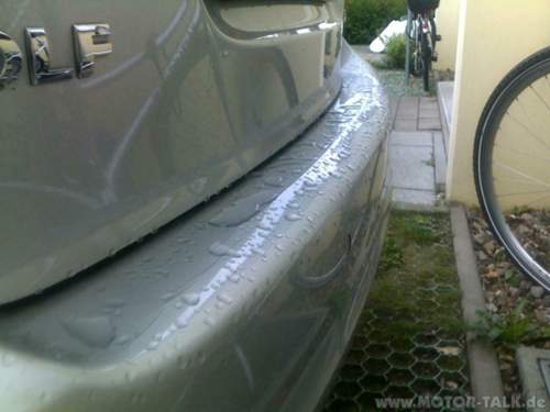

Hallo liebe MTler,
meine 18jährige Tochter war so nett und hat heute meinen Gof V Variant im Parkhaus beim Rückwärtseinparken vor die Wand gesetzt und damit den hinteren Stoßfänger geschrottet. Unglaublich, trotz "piep, pieep, pieeeeep" denkt das Blondchen nicht daran, mal auszukuppeln und zu bremsen, nicht zu fassen.......
Schaden:
Der Lack vom Stoßfänger ist gerissen (Oben auf der waagerechten Fläche, ansonsten sieht man halt ein paar wenige Anprallspuren).
Am Radkasten links und rechts ist der Stoßfänger noch 1A in der Flucht mit dem Blech, es scheint also nichts weiter verbogen oder verschoben zu sein.
....Womit wir dann beim Thema wären:
1.) Hat jemand eine Explosionszeichnung, wie der Stoßfänger hinten beim Variant zusammengeschraubt ist?
Wie bekomme ich den ab, wo sitzen die Schrauben?
2.) Hat jemand vielleicht Zugriff auf ETKA und kann mir die E-Nr. incl. Preise geben?
(Achtung: Das Fahrzeug hat eine abnehmbare Anhängerkupplung, ich brauche also den Stoßfänger "mit Loch"😉
3.) Hat jemand Erfahrung, was eine Lackierung des hinteren Stoßfängers kostet (Lack: Reflexsilber)?
4.) Sind hinter dem Stoßfänger so eine Art Pralldämpfer? Wie kann ich feststellen, ob die auch hin sind?
5.) Ggfs bitte auch noch die E-nr. und Preis des Pralldämpfers posten.....
6.) Brauche ich noch weitere Kleinteile um alles wieder ordnungsgemäß zusammenschrauben zu können?
Danke im Voraus für Eure Mühe zum Raussuchen der benötigten Informationen!

Nee, nur neu lackieren lassen wird nciht reichen. Der Riss ist auf der oberen waagerechten Fläche (also wo es zum Kofferraum geht) und diese Fläche ist auch nicht mehr ganz gerade, die ist anscheinend ziemlich gestaucht worden und nun halt etwas "rund".
Ich hatte in meinem intialen Beitrag nur von Wand gesprochen, in Wirklichkeit war das ein waagerecht montiertes Eisenrohr vor der eigentlichen Wand als Rammschutz. Das Eisenrohr hatte einen Durchmesser von ca. 5 cm. und verlief exakt an der oberen Kante des Stoßfängers.
Ich hab jetzt mal auf die schnelle ein Bild von dem Schaden gemacht, ich denke ihr werdet mit mir übereinstimmen, daß dies nicht mehr reparabel ist, da hilft nur noch ne neue......
Grüsse
edition_golf4
