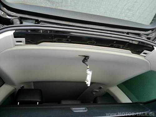

Hallo Zusammen,
Ich möchte bei meinem Variant im Kofferraum ein zusätzliches Licht einbauen.
Dazu möchte ich den 12V Anschluss der oberen Kofferraum Leuchte abfangen und für die neue Leuchte verwenden.
Mein Gedanke war es nun erstmal ganz simpel direkt oben am Dachhimmel abzufangen und dann über die D-Säule nach unten zu bringen.
Frage ist....
Kann mir einer sagen wie ich die Verkleidung abbekomme!?!??! Ich habe nicht unbedingt lust es jetzt einfach zu probieren und dann
abzureißen. Ich möchte ein Kabel von da über die D-Säule bis zu der Kofferraumabdeckung verlegen.

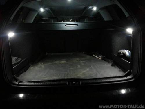

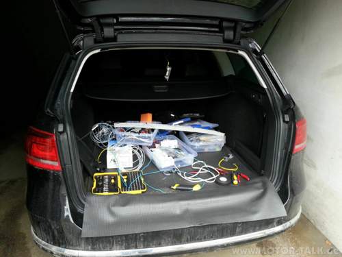

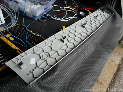

Hallo, ich habe mir gerade ein Paar zusätzliche Lapmpen in Kofferraun eingebaut. Natürlich, hier ein paar Fotos (kein DIY aber die Fotos finde ich selbsterklärend). Das este Foto ist die klassische "BEFORE/AFTER" 😉 .
VW Teile:
- 2x: 000 979 131 E: Einzelleitung
- 2x: 1J0 971 972: Gehäuse
- 2x: 7L6 947 101 A: Leuchte + Leuchtmittel

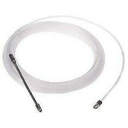

Ja, genau. Ist eigentlich das Werkzeug eines Elektrikers. Damit kann man Drähte in Elektrorohre einziehen. Das Einzugsband hat meist auf einer Seite ein Kugel, auf der anderen eine Öse. Wenn das Einzugsband eingezogen ist, wird auf der Öse der Draht/das Kabel angebunden und eingezogen. Das Nylonband ist starr, so kann es gut angeschoben werde, aber auch biegsam, damit man damit über Ecken und Kurven kommt.
Suchbegriffe im Web: Einzugsband oder Einziehband oder Kabeleinziehspirale.
Gruss titamia

Hallo!
Danke für die Anleitung werds auch nachrüsten. Nur meine Frage. Ich möchte bei der originalleuchte weder was schneiden noch löten. Gibt's eine Möglichkeit einen Zwischenstecker zu basteln? Sprich ich stecke einfach die "nachgemachten" Kabel zwischen Stecker und Originalleuchte?
So hab die Teile für den Adapter falls es jemanden interessiert:
1x 3B0 972 712 (Kabel: 000 979 131 E) und 1x 1J0 971 972 (Kabel: 000 979 132 E)
Damit kann man schön nen Zwischenstecker für die Originalleuchte am Dachhimmel basteln und die Adern für die Leuchten anlöten! Bilder vom Einbau folgen!

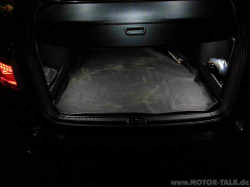

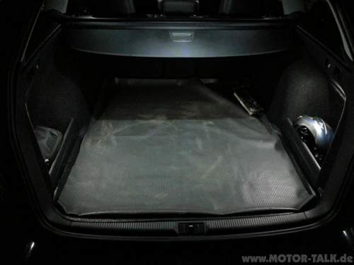

mich hat das "schwarze Loch" unterhalb der Abdeckung auch total genervt und ich hab auch EINE Leuchte nachgerüstet , ähmnlich wie @dinu_s:
Allerdings hab ich mir nicht so viel Mühe gemacht mit dem abmontieren der Verkleidungen.
Habe einfach an der rechten Seite von der Deckenleuchte zum Staufach (oder war's anders herum?) mit ner Kabelspirale ein 2 drähtiges 0.75er Kabel eingezogen.
Dazu kann man relativ einfach die Hebel für den Lehnenklappmachanismus ausbauen , dann kann man dort die Spirale leichter zu fassen bekommen. Ist ein bißchen gefummel aber mit ein wenig Geduld hats bei mir nach ner 1/2 Stunde geklappt und die Strippe war drin.
Die als VW Ersatzteil besorgte neue Leuchte hab ich an der etwa gleichen Stelle eingebaut, zu beachten ist dabei das dort das Seitenteil wegen der Dämmung relativ dick ist und die Lampe für diese Materialstärke eigentlich nicht gemacht ist und daher nicht sicher einclipst. Wenn man allerdings den Ausschnitt etwas knapp schneidet klemmt sie sich dann recjht gut fest und hält sicher. Elektrischen Anschluss oben mit Stromdieben , an der neuen Leuchte mit passenden isolierten Steckkabelschuhen.
Insgesamt bin ich zufrieden mit meinem Ergebnis, eine Leuchte reicht eigentlich...aber es ist wie immer, 2 sind besser als eine.
Mein Appell an Volkswagen:
Baut von Haus aus die Lampen im Kofferraum ein!!!!!!
Falls jemand Fragen hat, einfach eine kurze PN an mich!!!

Warum rüstest Du nicht gleich auf LED um:
http://www.motor-talk.de/.../...enraumes-beim-b7-led-t4267810.html?...
Ich hab alles in led. Und sollte ich den wagen mal verkaufen gehts einfach auf halogen umzustellen
Warum willst Du das machen? Wenn es gut gemacht ist dann kannst Du doch die LED´s drin lassen.
Wie viel Kelvin haben die LED´s denn?
