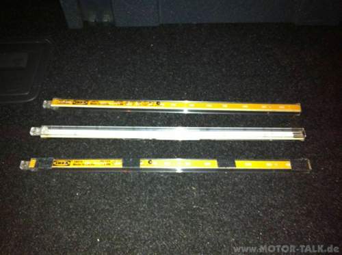

wenn du die Befestigung der Leuchte meinst, das hab ich mit einem LED Strip gelöst.( Siehe Bild )
Werde jetzt noch Kabel ranlöten und dann an die seitlichen Auflagen mit Metallplättchen befestigen. Entsprechend will ich in den Halterungen wo die aufliegen auch mit Metallplättchen das festmachen.
Und wenn das gut ausschaut will ich mir diesen komischen sonder Torxkopf besorgen und das ding auseinander nehmen und die LEDs "ausbohren" um es von innen zu befestigen und mit Kunstharz dann dicht zu machen.... Wollt ich eigentlich heute machen...aber überraschen.... man brauch einen besonderen Torx kopf um die schrauben zu lösen....

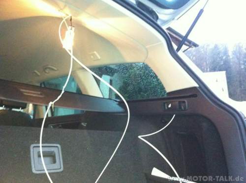

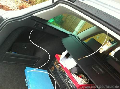

Ich habs nun heute mal versucht, die obere Dachhimmel Verkleidung habe ich abgeklippst bekommen und entsprechend das Kabel verlegt.
Dann konnte ich mich selbst nicht mehr halten und hab es schon mal soweit ich es hinbekommen habe verlegt habe und angeschlossen.
Siehe Bild 2.... Erstmal Provisorisch angeschlossen, und ... gefällt mir 🙂 Ich muss nur noch diese Seitenverkleidung auf Bild 2 rot markiert irgendwie abbekommen damit ich das Kabel da schön verlegen kann und man nichts mehr sehen kann.

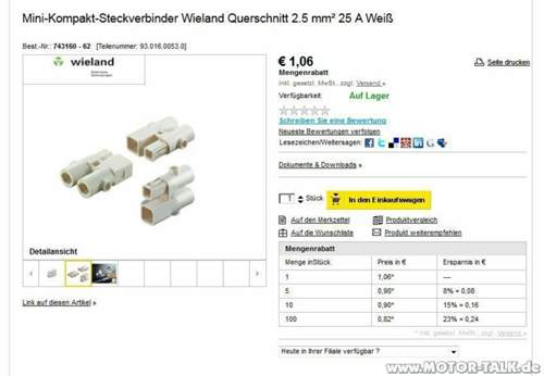

Da gibts sicher was "fliegendes" trennbares Buchse/Stecker muss nur Verpolungs  sicher sein durch ne Stecker/Buchse Codierung. (Siehe Bild)
Denkbar wäre auch ne fest eingebaute Lautsprecherbuchse an ner versteckten Stelle und an der LED Leiste dann nen zugehörigen Stecker. [Klugscheiß Modua AUS]

Mini-steckverbinder

Ja meine Ziel ist es ja mit Kontaktplatten zu machen. Wenn du dir das bild unten anschaust, sollen die roten und gelben Flächen nachher Kupferplatten sein die an den LED Strip gehen. In der Halterung wo die Laderaumabdeckung drinnen liegt soll das gleiche in grün sein. So dass ich es immer ohne Stecker abziehen und anstecken einsetzen und abnehmen kann.
Die jetzige Befestigung ist nur provisorisch. Ich muss die Verkleidung nur irgendwie abbekommen. Wenn du im vorherigen post in Bild 2 die Rot markierte stelle siehst, das ist die seitliche Verkleidung die ich abbekommen muss.

Laut Datenblatt 4,8W / M , also in dem Fall ca 10W, kA wie viel die Soffitte braucht die jetzt noch drinnen ist, laut Google Suchergebnisse verbraucht die aber auch 5-10W. Werde ich nachher mal nachschauen. Wenn sie genau so viel verbraucht werde ich sie nicht extra absichern. Weil ich die im Dachhimmel dann stilllege.

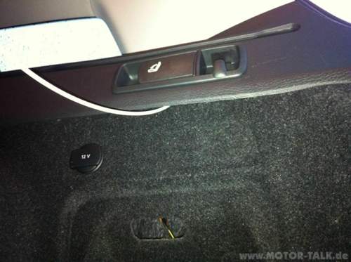

Ich habe es heute nochmal versucht die Seitenverkleidung selbst anzubekommen, hat aber leider nicht geklappt.
Ein Autohaus bei dem ich mal nachgefragt habe konnten/wollten mir nicht helfen ohne das auto gleich da zu lassen und den Stundenlohn zu bezahlen....mal schauen das ich einen freundlichen des Vertrauens mal aufsuche.
Fürs erste habe ich heute das kabel an den kanten unter die Kunststoff Verkleidung eingeschoben so das man es nicht mehr sehen kann.
Im selben Zug gleich nochmal eine Steckverbindung angebracht so das ich es abstecken kann wenn nötig.
Als ich nachgemessen habe wie viel die LED Leisten an Strom ziehen war ich doch sehr erstaunt.
0,5A gönnen sich die beiden leisten zusammen, macht nach Öhmi 5-6W. Das sollte auf jedenfall kein Problem darstellen für den Stromkreis.
Dennoch habe ich eine 2A Glassicherung einebaut. Muss mal schauen das ich irgendwo günstig eine 1A Glassicherung bekomme.
Werde mir jetzt ein Endoskop bestellen , das ich notfalls das Kabel nach meinem Wunsch verlegen kann ohne das ding abzubauen.
Mache morgen mal paar Bilder wie das bis jetzt ausschaut, kann man im Notfall auch so lassen.
