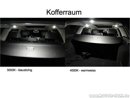

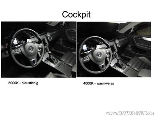

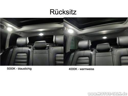

Auf jeden Fall! Aber immer schön den selben Weissabgleich, etc. eingestellt lassen.
Also wie gewünscht die Bilder in einer Gegenüberstellung.
Leider kommt der Farbeindruck nicht wirklich richtig realistisch rüber.
Ich habe versucht meinen Eindruck zusammenzufassen.
Viel Spaß
freehold01

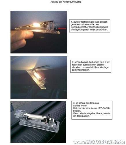

Ja du wirst begeistert sein. Nimm direkt die vordere Lampeneinheit raus und baue die 3000 und die 4000er gleichzeitig ein. Und vergleiche. Du wirst direkt zur 4000er greifen. Glaube mir. Aber das hast Du ja schon geschrieben.
Anbei die Demontageanleitungen in Bild und Ton. Naja nicht ganz. Bild und Wort.😁
Bei der vorderen Innenleuchte ist eine Abdeckplatte. Diese Platte leicht mit dem Fingernagel anheben und dann mit einem kleine flachen Schlitzschraubendreher unter die Platte gehen und von links nach rechts oder umgekehrt durchfahren dann lösen sich sanft die Mikroklipse. Dann die zwei 20er Torx lösen und die Lampeneinheit ausklipsen. Die Kabelverbindungen am besten gar nicht lösen sondern einfach die Leuchtmittel mit einer viertel Drehung herausdrehen. Lass einfach alles an der Verkabelung baumeln.😎
Hinten einfach wie beschrieben mit einem kleinen Schraubendreher die Lampeneinheit herausheben.
Wenn du bei den seitlichen hinteren Leuchten Hilfe benötigst dann melde Dich.

Ausbau-frontleuchte-passat-3c-21974
Ausbau-kofferraumleuchte-passat-3c-kombi-21975
Vielen Dank für die Fotos 🙂 Der Helligkeitsunterschied ist ganz schön krass.. Allerdings kommt das mit dem Blaustich leider nicht so rüber. Wenn ich jetzt nur nach den Bildern gehe, würde ich mich wahrscheinlich eher für die linken entscheiden... In echt schaut es dann vielleicht wieder anders aus. Ist halt einfach schwer zu beurteilen, wenn man es nicht selbst gesehen hat 😉
Auf den Fotos kommt das gar nicht gut rüber. Die rechten Bilder sind heller, die linken bläulicher! Das sieht man auf den Fotos nicht wirklich.
Die 4000er sind aber der Hit!

Also bei den Make up Beleuchtungen gehst auf der linken Seite mit einem kleinen Schraubendreher von links rein und drückst vorsichtig eine Metall Klammer nach innen. Auf der rechten Seite drückst du auf der rechten Seite nach innen. Im Handschuhkasten gehst du von vorne rein und hebelst die Lampe raus.
Viel Spaß
