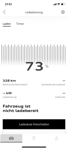

ich war eine Woche in England zur FT-WM und wollte ermitteln was das Auto so verbraucht wenn er nur rumsteht. Dabei passierte etwas erstaunliches. Ich habe den Verbrauch nach dem Abstellen per App abgerufen und dann bei der Rückkehr aus England:
04.08.19 21:49 Uhr Ladezustand: 73% Reichweite: 328 km
12.08.19 10:51 Uhr Ladezustand. 75% Reichweite: 338 km
Tja, anscheinend hat der Wagen eine unsichtbare PV-Anlage eingebaut.
Nach knapp 8 Tage mehr Strom im Akku als beim Abstellen. Das soll Tesla erstmal nachmachen. :-)

Rückkehr
Abgestellt
Kein Vampirverlust...

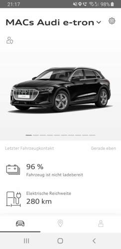

Mein e-tron stand jetzt gut 3 Wochen, vom 4. bis 27.08. unbewegt. Beim Abstellen hat er 98 % SoC, Reichweite knapp 300 km angezeigt.
Am 14.08. 96 % und 280 km und am 27.08. 93 % und weiterhin 280 km.
