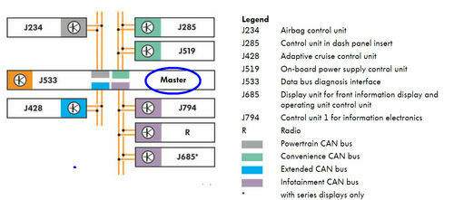

VAG-Group teilt mit: Schutz der Fahrzeugdiagnose (SFD) ab 1.HJ 2020 beginnend mit dem Golf VIII
Die VAG-Group teilt auf Ihrem "ERWIN"-Portal mit, dass im 1. HJ 2020 die Einführung des SFD mit der Einführung des Golf VIII eingeführt und sukessize auf alle Modelle erweitert wird.
Dies hat zur Folge, dass bestimmte Steuergeräte nicht mehr codiert (mittels der 5-stelligen Log-Nr) und angesprochen werden können, da sie von Hause aus gesperrt sind.
Dies ist dann nur noch über ein Händler/Service-Logon mittels generiertem Softwaretoken (gesicherte und getunnelte Verbindung, PassThru) möglich.
Dies wird auch die Codiermöglichkeiten von VCP und VCDS stark einschränken.
Es bedarf dann unumgänglich einer Freischaltung durch die SFD-IT.
Fehlerspeicher lesen und löschen sind dadurch jedoch nicht betroffen.
Im Anhang die Info von VW.
