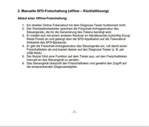

VAG-Group teilt mit: Schutz der Fahrzeugdiagnose (SFD) ab 1.HJ 2020 beginnend mit dem Golf VIII
Die VAG-Group teilt auf Ihrem "ERWIN"-Portal mit, dass im 1. HJ 2020 die Einführung des SFD mit der Einführung des Golf VIII eingeführt und sukessize auf alle Modelle erweitert wird.
Dies hat zur Folge, dass bestimmte Steuergeräte nicht mehr codiert (mittels der 5-stelligen Log-Nr) und angesprochen werden können, da sie von Hause aus gesperrt sind.
Dies ist dann nur noch über ein Händler/Service-Logon mittels generiertem Softwaretoken (gesicherte und getunnelte Verbindung, PassThru) möglich.
Dies wird auch die Codiermöglichkeiten von VCP und VCDS stark einschränken.
Es bedarf dann unumgänglich einer Freischaltung durch die SFD-IT.
Fehlerspeicher lesen und löschen sind dadurch jedoch nicht betroffen.
Im Anhang die Info von VW.

Und auch wenn VCP das exemplarisch eingebaut hat, soweit ich weiß existiert kein offizieller Weg sich einen offline Token abzuholen....oder?
Doch, dass offline Verfahren soll auch existieren. Gerade auch für die USA muss es drin sein, weil die ein Gesetzt haben -> Right to repair. Die dürfen ihre eigenen Fahrzeuge reparieren.

Momentan ist es so dass man ein geko acc haben muss dann kann mit vcp codieren, das ist der stand der Dinge. Viele Werkstätten werden Probleme kriegen auch in meiner Branche, da kauft jemand eine ahk und kriegt es nicht freigeschaltet. Na Prost mahlzeit, verstößt aber gegen EU Recht warten wir mal ab.

ich werde mir ein Geko account besorgen müssen geht ja nicht anders, dann halt kurz freischalten und 90 minuten zeit zum codieren. Bis jetzt habe ich meinen Kunden zumindest kostenlosen codierservice angeboten nach einbau der ahks. Da haben sich die Leute immer gefreut...
