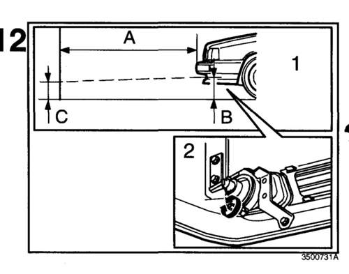

Nebellicht links/rechts Einstellung zu hoch. Kann man die beim V70 selber runterdrehen und gibt es eine Faustregel wie man es selber prüfen kann?
Hi, die lassen sich eigentlich ganz einfach mit der Stellschraube an der Unterseite per Hand höhenverstellen. Allerdings kann es sein, dass das Gewinde rostig ist und erst gängig gemacht werden muss. In Diesem Fall nicht einfach mit viel Kraft zu drehen versuchen, weil sonst der Plastik-Vierkant aufgespreizt wird und das alte Plastik sehr leicht brechen kann!
Ich habe aussen am Vierkant einen verstellbaren Maulschlüssel bündig angehalten, um das Spreizen zu verhindern, und dann vorsichtig schrittweise mit hin und herdehen und Rostlöser die Schraube gänig gemacht.
Der Verstellweg ist relativ gering, aber zur Vorab-Grob-Verstellung kann man das Halteblech des Scheinwerfers leicht verbiegen.
Einstellung laut Volvo siehe Bild.
Volvo-Anleitung: In 5m Entfernung ("A"😉 sollte die Hell-Dunkel-Grenze ("C"😉 125mm tiefer liegen als der Mittelpunkt des Nebelscheinwerfers ("B"😉. Also 2,5% Abblendwinkel.

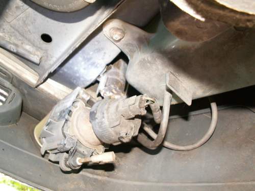

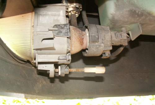

@Schlutopia
Hier mal die Ansicht eines 850er Nebelscheinwerfers - unten, die lange 'Gewindestange', ist diese Einstellschraube für 'Höhe' (wie so oft - verrostet :-/ ) .
Richtung links/rechts kann man nichts per Schraube etc. verstellen.
1
2
@Zug_Spitzer schrieb am 14. November 2024 um 11:44:27 Uhr:
@Schlutopia
Genauso funktioniert das beim V70 auch. Und da ist auch wieder mein ganz besonderer Freund, der Stecker mit der blödesten Bauform die ich kenne. Volvo hat den überall verwendet. Ich grübel schon eine Weile wie ich die ALLE ersetzen kann. Die rauben mir mit den zerbröselnden Dichtungen und korrodierten Kontakten echt den letzten Nerv. Bevor ich da keine adäquate Lösung habe, heißt es aber: bloß nicht anfassen solange es noch funktioniert 😁
