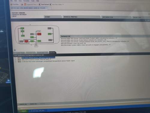

Moin,
immer wieder was neues...
Gestern von der TÜV Nachuntersuchung gekommen, alles Top.
Auf dem Rückweg kamen plötzlich die drei o.g. Leuchten im Cockpit. Es hat übrigens geregnet.
Bremsverhalten blieb m.M.n. normal. Für ABS/TRACS ist das Steuergerät ja berüchtigt, aber die Bremswarnleuchte...
Nach dem Abstellen nochmal gestartet, Kontrollleuchten aus. Beim nächsten Versuch wieder an...
Dann mittels VIDA Fehler ausgelesen, Bilder angefügt.
Bei jedem erneuten Auslesen kamen neue Fehler hinzu, welche mit dem ursprünglichen Fehler scheinbar nichts zu tun haben.
Mein Sohn (ist ja sein Auto) und ich vermuten Kontaktprobleme im Bordnetz.
Hat jemand ähnliches erlebt, oder ansonsten Tipps wo wir anfangen sollten?
Benziner, 04/99, 165PS
9101/798
Danke

;-) ... wie immer die Frage:
um 'was' geht's denn überhaupt (speziell: Monat/Jahr der Erstzulassung)
p.s.: welche Batteriespannung ist (noch) vorhanden, wenn Zündung an etc. ?
😰 CAN-BUS ?!

Sorry, vergessen....
V70I, 04/1999, 165PS...
Batteriespannung bei 13,5 V während der Fahrt und im Stand. Mit Licht und Lüftung an.
CAN hat mich ja auch verwirrt.
Batterie ohne laufenden Motor mit Zündung an und DICE müssten wir nochmal messen. Das könnte den CAN Fehler erklären.
Hab gerade mit meinem Sohn gesprochen. Er hat gestern Abend nochmal den Motor gestartet, der tourte dann fast bis in den Begrenzer, fiel dann auf 2100-2500U/min und blieb dort einige Sekunden.
Als mein Sohn die Bremse trat, ist der Motor abgestorben.
All das passierte im Stand.
Zudem ist mir aufgefallen, dass die Drehzahl kurz vor dem Anhalten bis auf 500U/min absinkt und der Motor entsprechend stottert. Er fängt sich dann wieder, und man kann normal weiterfahren.
Es scheint, dass die Bremse die Drehzahl nach unten zieht 😕

Das sieht ja aus als ob der Fehler die ganze Zeit vorhanden ist. Du hattest ja sicherlich 8:59 das erste Mal ausgelesen, die Fehler gelöscht und hast direkt 9:05 ein neue Liste angezeigt bekommen? Der Fehlern im KI scheint schon länger zu bestehen das Low Signal gefällt ihm nicht. Überhaupt scheinen das alles Signalfehler im Highspeed und Lowspeed CAN Bus System zu sein. Was macht der Wagen sonst wenn er nass wird? Ist es das erste Mal das die Kommunikation zusammenbricht? Scheint ja auch ein Gateway betroffen zu sein (Umsetzer zw. Low und Highspeed CAN BUS). Ich würde nach Marder oder Wasserschäden suchen eventuell auch mech. Beschädigte Kabelbäume oder Stecker ausschau halten. Müsste dann eine Recht zentrale Verbindung sein, da sehr viel betroffen ist. Das ist nur leider nur meine Meinung und und keine Garantie, das tut mir echt Leid, gerade weil ihr den Wagen nicht aufgegeben und den TÜV durchgezogen habt.
Edit: ajo Defekte Batterie, das war ja dann einfach. Kühlwassersensor liefert dem MSG die Motortemperatur, wenn das Ding streikt denkt der Motor das ist ein Kaltstart. Dann wäre irgendwas mit Abgas schätze ich. TempSensor einfach mal auf Plausibilität prüfen hast ja Vida (Lifedaten)
