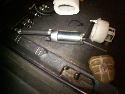

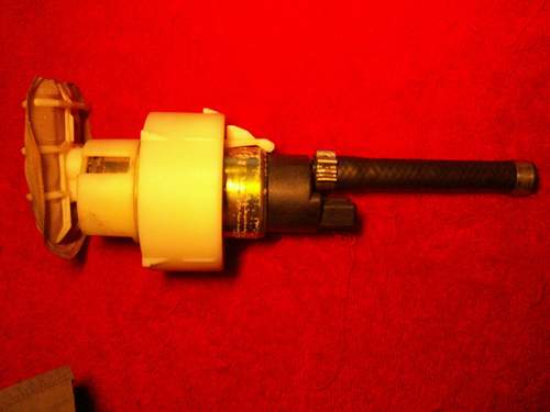

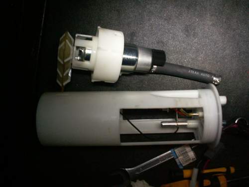

Obacht bei den Abmessungen der Pumpen, ich hatte auch mal eine orig. BOSCH geangelt und wollte die einbauen - ging aber garnicht, da Durchmesser zu dick für diesen Pumpenhalter-Einsatz.
Pict4736
Pict4741
Pict6638
+2
Ich werde am Wochenende die Pumpe mal raus nehmen, begutachten und von den Abmessungen her vermessen.
Eventuell erklärt sich dann eine zeitweise Funktionsstörung.

Hallo ihr Scherzkekse😁 . Die Gesamtsumme der bisher ausgegeben Ersatzteile ist gleich der Summe der Volvo Benzinpumpe. Wollte erst mal nicht so in die vollen gehen.
Ich habe eine Benzinpumpe von Skandix bestellt mit allen Dichtungen und Filtern.
Denke am Wochenende werde ich mich mal mit einem Ölfilterschlüssel an die Demontage und Montage der Pumpe machen.
Ist ja das letzte Teil das noch nicht neu ist.
Daran muss es jetzt liegen (hoffe ich).
