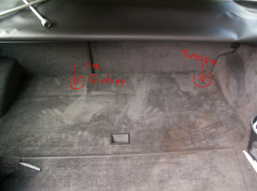

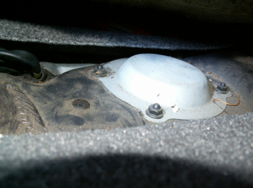

Du hast 2 Öffnungen, die 2. ist etwas höher und kleiner.
Siehe ca. "Mitte Kofferaum"... also in der (Raum-)Tiefe der Benzinpumpe etwa (= immer an der Rueckbank-Unterkante entlang gepeilt).

Alles klar. Sind dann wohl doch 2 Öffnungen.
Hatte bisher nur eine Öffnung gesehen wo ich glaube das ich 4 Kabel verschwinden sehe.
Werde aber erst mal abwarten ob sich der Fehler wieder äußert.
@Timo36 schrieb am 22. Januar 2018 um 18:13:00 Uhr:
3 Kabel bei Pumpe; da ABS-Sensorkabel (f. li./re.) zwei Kabel darstellen .. obwohl 🙄 ... doch noch 'was nach links rüber geht ... könnte doch das Geber-Kabel sein 🙁 (letztes Bild)

Das erklärt die Anzahl der Kabel.
Ich werde mich mal mit der Sache befassen wenn ich die Pumpe als Fehler sicher festmachen kann.
Ich schaue aber mal, ob der Stecker am Tanksensor eventuell einen Kontakt Fehler aufweist.
