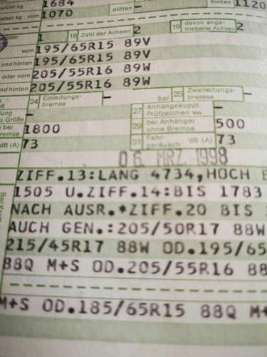

Ja bei Zubehör Anhängerkupplungen mag das wohl sein, aber hier geht es doch um originale von Volvo. Bei Volvo gab es speziell für den AWD und für den XC auch verschiedene, der Kugelkopf bei den, für den XC ein bisschen kürzer, wegen der unterschiedlichen Höhe des Fahrwerks.
Habe nachgeschaut, der 850 AWD hat auch 1600 kg.
15632673112056792638707204115942
Der XC hat ein zusätzliches Papier angetackert.
Beim aktuellen V70 AWD wurde der wohl weggelassen.
15632681418222546035934211191386
15632683018326076654654460459122
... ja, das ist standardmäßig laut ABE in den Papieren eingetragen. Will man mehr kommt es eben auf die verbaute AHK an. Nun kann der Prüfer die entsprechenden Gewichte eintragen, je nach vorliegenden Bedingungen... z. B. Niveaumaten... mit denen dann ggf. 1900 kg möglich sind. Ist der Prüfer z. B. der Auffassung das auch verstärkte Federn eine Auflastung ermöglichen, das aber nur bis 1800kg, so kann er das auch eintragen... Ermessenssache!
Daher ist alles Spekulieren ziemlich sinnlos... am besten mit dem Auto zum entsprechenden Prüfer und fragen welche Voraussetzungen er für nötig erachtet um aufzulasten... und das ist nicht nur bei Volvos so...

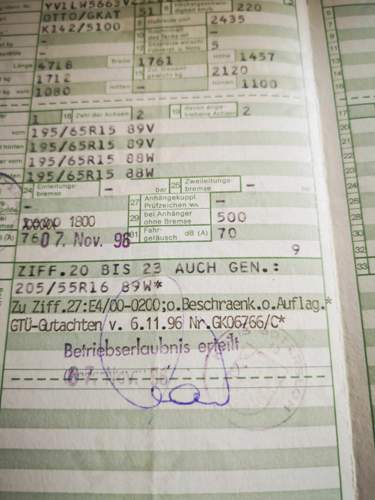

Ich habe noch einen Brief von einem Schlachter gefunden 850 AWD und 1800kg.
15632691351904234929338443873135
Hi!
Danke,das hilft!
Kannst Du mir das mal in "Gross" schicken?
Gruß,Martin
Ja
15632696224391278862973706069291
Jetzt muss ich nur noch das GTÜ-Gutachten bekommen ;-)
Das hab ich leider nicht.
Aber wenn du es bekommst, würde ich mich freuen wenn du es mir auch zukommen lässt, dann könnte ich meinen auch auflassen.
