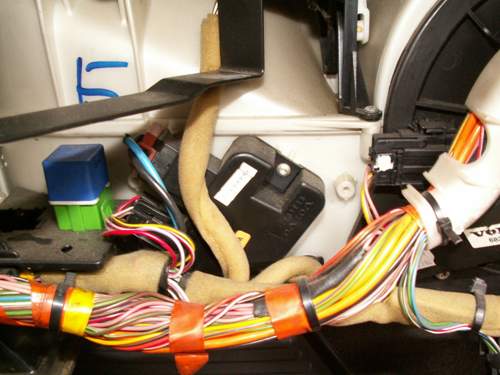

Frage: kann das mit dem evtl. nicht laufenden Kühler Gebläse zu tun haben? Bisher ist es immer gewesen, wenn der Motor warm war.
Habe gerade ein Relais entdeckt, dass in Funktion dem Klimaanlagenrelais entspricht (2/22 im Stromlaufplan) - es gibt aber keine Klimaanlage … und leider habe ich noch keinen Durchblick warum der Vorbesitzer dies lose im Motorraum hinterlassen. Es war an Batterie und Zündschloss angeschlossen - beides hängt aber jetzt lose rum ???
Mehr Fragen als Antworten.
Habe bisher noch nie den Lüfter gehört ...
Moin,
so ein blaues 2/22 Relais baumelt mit nur 2 Leitungen d'ran dort herum ?
Wenn der Lüfter(6/29) nicht anspringt, könnte das evtl. an unterbrochener Masseleitung liegen.
Du hast Schaltplan - Relais 2/22 legt via grüner oder (../und ?) roter Leitung (2-Geschwindigkeiten) Batteriespannung auf den Lüfter - nutzt aber wenig, wenn dessen Massepunkt 31/55 nicht via Steckverbinder C/EA (schwarze Leitung) vorhanden ist.

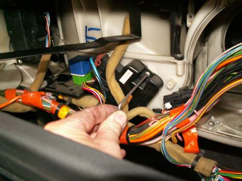

So, das rumhängende Relais hat die gleichen specs wie die anderen Schaltrelais, wenn auch nicht blau , da sicher Drittanbieter - ist an einem Ausgang unterhalb des Sicherungskastens im Motorraum angeschlossen.
Um die Frage, ob der Lüfter daran hängt oder mal läuft kümmere ich mich morgen mal.
Die gelben Relais habe ich mal geöffnet und die Kontaktflächen vom Oxid befreit - mal sehen was morgen passiert - außerdem haben sie mal die Plätze getauscht, da identisch --- soll ja auch spannend bleiben.
Heute am Abend habe ich eine kleine Runde gedreht (20Km) und schnurrte wie immer --> ich freß ein Relais, wenn das eine defekte Pumpe ist.

wo ist denn das blaue Relais bei dir eingebaut ??? So eins hab ich noch nicht gesehen.
Gruß von der Ostsee ...
@canter 96 schrieb am 24. August 2015 um 00:58:33 Uhr:
Hallo Zug Spitzer

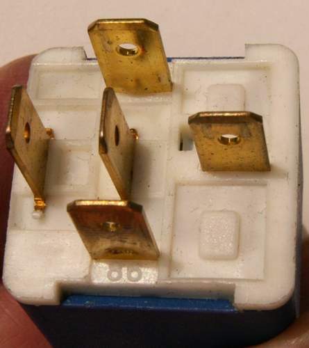

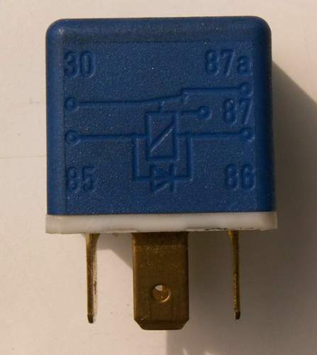

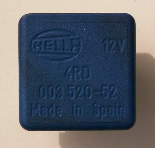

Moin 'canter',
Du hattest vom -Klima-Relais-2/22 geschrieben.
Das Blaue ist bei mir (850 20V Bj.95) das Klima-Dingens.
Im Vergleich zu den schwarzen "J-Relais", hat das Blaue auch einen Umschaltkontakt; das J (od. bei Dir das Gelbe) hat nur einen Einschaltkontakt.

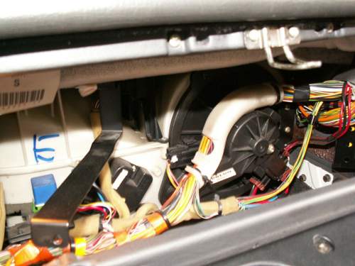

Moin,
das tolle ist ja, dass ich keine Klima hab - hinterm Handschuhfach ist alles leer ...
Ich konnte bisher nicht identifizieren wo das Ende der Durchführung unter dem Sicherungskasten hinführt, an dem das Teil - jetzt ohne Funktion - hängt.
Original kann das ja eigentlich nicht sein - kann da jemand ein Chip Tuning dran gehabt haben - oder was soll das?
