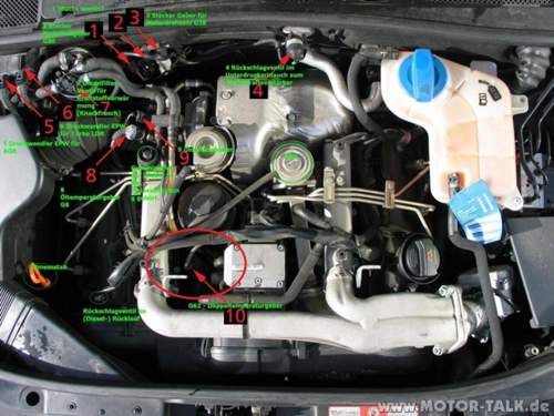

Moin,
letzten Sonntag auf dem Weg zur Autobahn brach beim stärkeren beschleunigen für kurze Zeit die komplette Motorleistung weg wie wenn man den Zündschlüssel umdreht. Kurioserweise sank dann die Temperaturanzeige ganz ab und stieg erst nach ca. 1 Minute "schlagartig" wieder auf eine glaubhafte Temperatur. Beim Benziner würde ich sagen das auf einmal kein Zündstrom vorhanden ist aber beim Diesel kann es dann ja nur am Kraftstoff dessen Zufluss warum auch immer abrupt für ne Sekunde verhindert wird liegen.
Ich nach 2000 km wieder zuhause passierte es wieder, zwar nicht auf dem Weg zur Autobahn aber wieder beim beschleunigen die Motorleistung brach wieder weg, die Temperaturanzeige sank ab und kam nach 1 Minute wieder. Sonst gab es keinerlei bemerkenswerte Beeinträchtigungen was die Motorleistung etc. angeht.
Kurz darauf leuchtete die Abgaskontrollleuchte auf und im Display erschien "ABGAS WERKSTATT".
Dieser Zustand dauerte den restlichen Tag an. Am nächsten morgen auf dem weg zum Bäcker auch noch, aber auf dem Rückweg war alles wieder normal.
Auch als die Kontrolleuchte leuchtete gab es keinerlei Leistungsverlust eher ein kleines mehr an Leistung bzw. ein besseres hochdrehen.

Unwillkürliches Aufleuchten "Abgas Werkstatt" in Verbindung mit schwankender Anzeige der Kühlertemperatur und kurzzeitigen "Leistungsaussetzern" beim Beschleunigen hatte bei uns der Temperaturfühler (G62) zu verantworten.
Diesen getauscht und Alles war wieder, wie es sich gehört. 😁
wo finde ich den? Ist das der wofür man den Zahnriemen entfernen muss?
Nein, ist ganz einfach. Siehe Bild.
G62-temp-sensor
sauber !
bloß wie hängt das ganze mit den Leistungsaussetzern zusammen? Denn die nadel schwankt nicht sondern sinkt ca. 1sekunde nach dem aussetzer ganz ab und steigt dann ganz normal nach 1 minute wieder auf die temperatur ohne schwanken.

Kann ich dir leider auch nicht genau sagen! 😁 Habe ich mir auch nicht erklären können. Hast recht, schwanken ist nicht das richtige Wort, bei uns ist die Anzeige auch ganz "ausgefallen", obwohl der MOtor schon warm war. Dann, ein paar Minuten später ist die Anzeige wieder auf den richtigen Wert gesprungen.

So dramatisch wie bei dir war es bei uns zwar nicht, ABER
der Temperatursensor ist für mehr als nur die Anzeige der Kühlerwassertemp zuständig. Wenn er dem MSG beispielsweise falsche Temperaturwerte liefert und dieses demnach die Einspritzmenge etc falsch berechnet, KANN das sehr wohl "Nur" am G62 liegen...
Da das Teil mit etwa 20€ günstig ist und deine Temperaturanzeige ohnehin spinnt, würde ich das auf jeden Fall versuchen.
Sollte der Fehler damit nicht behoben sein, musst du weitergucken. Schlimmsten falls hast du die gut 20€ umsonst investiert.
Fehlerspeicher auslesen lassen bringt vielleicht auch Licht ins Dunkle.

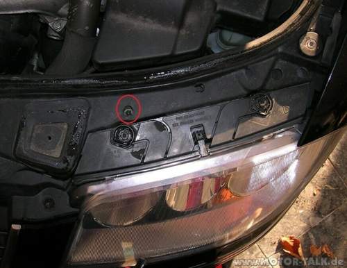

Nein also ich war schon bei zwei v-werksttätten und das xenon abblendlicht war richtig eingestellt aber das halogen Fernlicht nicht wie gesagt links nach unten und rechts nach oben.
Die werkstatt hat dann mit nem diagnosegerät die scheinwerfer in justierstellung gefahren und neu eingestellt. danach wurde wieder das fernlicht überprüft und es leuchtet immernoch auf den boden und in den himmel. das xenon ist gut eingestellt aber man sagte mir das das halogenfernlicht an die einstellung des xenon gekoppelt ist und man es nicht seperat einstellen kann.
du schreibst ja das man es doch kann ? wäre mal interessant zu wissen wo die stellschrauben dafür wären.

Scheinen sich echt gut auszukennen, wenn sie dir sagen, die Justierung des Halogenlichts sei an das Xenon gekoppelt. Dann ist es anscheinend normal, dass der eine Reflektor das Licht in den Himmel und der eine es auf den Boden wirft??
Natürlich kann man das getrennt justieren, lediglich beim Halogenscheinwerfer OHNE Xenon ist es gekoppelt.
Mach mal die Haube auf, direkt über dem Reflektor des Halogenlichts, also der innerste, befindet sich eine Inbus-Schraube. Mit dieser lässt sich der Halogenreflektor SEPARAT justieren. Siehe Bild. Im Uhrzeigersinn nach oben, entgegengesetzt nach unten, glaube ich, das findest du schon raus. 😁
