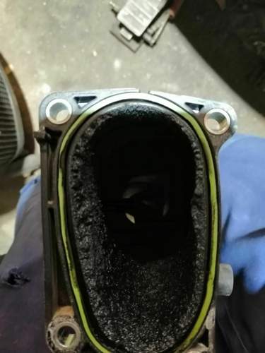

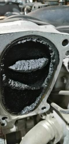

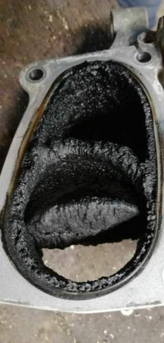

ZumThema AGR habe Bilder gemacht da hatte ich denAnsaugtrakt Auseinander nach 8 Jahren und 164000km. Sind die ersten Bilder
Img-20200312
Img-20200312
Img-20200312

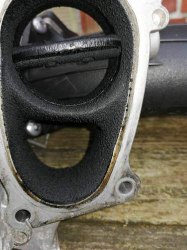

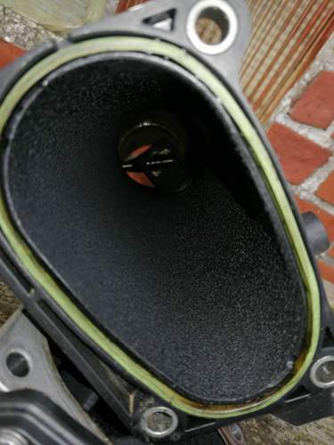

Nach einem Jahr und ca. 12000km 2Monate mit Update Dann diese Bilder
Img-20201212
Img-20201212
Img-20201212

Mal ne andere Fragen.
Die Ablagerungen sehen ja schon übel aus.
Ich leere z.B. hin und wieder einen Diesel Zusatz von Liqui Moly —> SPEED DIESEL-ZUSATZ <- in den Tank. Solch ein Zusatz soll ja genau solche Ablagerungen „beheben“ oder vorbeugen....
oder ist dies eher eine Augenwischerei?
Tut mir Leid, füge ich dies in diesen Thread ein. Aber ich denke es passt dennoch ein bisschen....
Marco
Also meiner Meinung nach sind Additive gut gemeint aber es löst ja das zeug und dann? Dann ist das irgendwo im abgas system nur mein gedanke vielleicht hat einer mehr ahnung davon weil er es probiert hat
Lasse mich gerne eines anderen belehren
Der Zusatz wird in die brenn Kammer gespritzt nicht in die Ansaugrohr. Das sind die zu geführten Abgase um die Zünd Temperatur im Brennraum zu reduzieren.
Soviel ich weiß Zuviel kalte Luft macht Zuviel Ruß. Defekte glühkerzen ,Chip Tuning oder zu starken Beschleunigung im unteren Drehzahl Bereich bei Schaltgetrieben Führt dazu das der Diesel nicht sauber zündet.
Aber allgemein den Agr Ventil sollte man öfter mal prüfen und reinigen.
Ab 100 tausend Würde ich das Ansaugrohr runternehmen.

Hallo, hatte beim ersten mal den Ansugkrümmer ausgebaut, da der auch sehr stark verkokt war, hab alles mit Nitroverdünnung und Flaschenbürste gereinigt. Muss man aber mit Schutzausrüstung bei (Schutzbrille, Handschuh, Gasfilter Maske) sonst liegt man irgendwann daneben... War zwei Tage dabei mit Handyfoto vorher sonst weiß man gar nicht wo was gesessen hat, brauchte aber nichts neu, die Dichtungen waren alle noch top
Was mir auffiel bei der Reinigung war das amAGR der Abgasruss eigentlich Verhältnismäßig wenig vorhanden war und trocken, wo aber das Abgas in den Ansugkrümmer gelangt, wird durch Kurbelgehäuse oder Turbolader Ölnebel der Abgasruss gebunden und klebt dann imAnsaugsystem an den Wandlungen fest und setzt sich nach und nach zu
