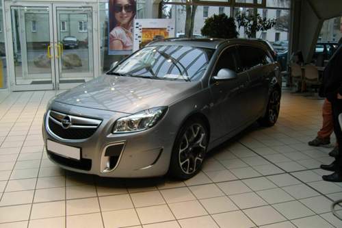

also ich fahre meinen Dicken jetzt 5 Jahre und 10 Tage. Beim Kauf hatte er 13500 und jetzt 81000 auf der Uhr. Auch wenn manch einer diese Kobination nicht mag. 3,0 CDTI mit Steinbauer-Box 212 PS auf der 1/4 Meile 10,5 sec. und das alles mit einem 5Gang-Automaten. Auch so noch zur Ergänzung Caravan mit OPC-Federn und einer 3-Zoll-Analge ab Kat.
Und was soll ich sagen, ich bin immer noch voll zufrieden damit. In 18 Tagen wird sich dann mein Sohn über das Auto freuen weil sich Papa einen neuen zulegt. Aber nicht weil mir der Dicke nicht mehr gefällt. Ne, sondern weil ich gerne den in Anhang fahren möchte.

Ich hoffe dein Sohn kann mit dem 3.0er umgehen..VIEL GLÜCK...und wenn man 40 000 - 50 000 Euro übrig bzw. eher gesagt zuviel hat, also auch in soetwas investieren will, dann wünsch ich dir viel FUN.... danke für deinen report
JA, es gibt auch Fälle die nicht kaputt gehen 🙂 Aber mir wäre Risiko zu hoch, dass ich so ein Exemplar erwische der Probleme macht. Die Isuzus sind nicht vollgasfest, die hat man für Geländewagen entwickelt, nicht für die Autobahn.
@vectra1955i - schicker Wagen, gefällt mir sehr gut.

Glückwunsch zur Nachfolgeentscheidung, gefällt mir super gut.

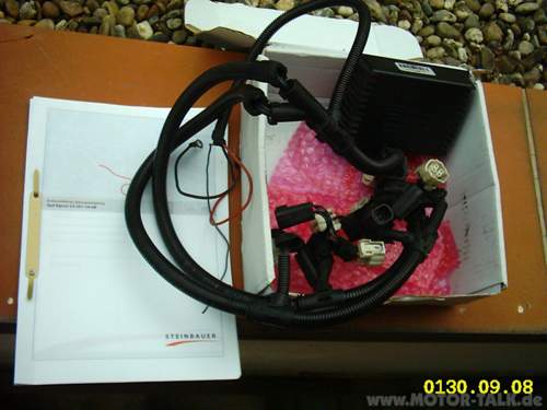

Ich kann das auch bestätigen, Signum 3.0 CDTI Sport aus 2003 als Schalter in 2006 mit 90TKM bekommen und jetzt 157TKM drauf, null Probleme.
Auch überwiegend mit Chips von Lexmaul und Hopa gefahren. Super Geschichte. Hatte nach Hopa vor ne Steinbauer Box zu installieren, aber die Entscheidung zur Montage des RPF neben dem Chip halte ich für kontraproduktiv (wobei ich nicht weiss, ob das schonmal jemand gemacht hat: Chiptuning und RPF gleichzeitig). Zudem will ich den Signum im Frühjahr verkaufen. Daher biete ich die Box auch zum Verkauf für 350 Euro.
Kontakt gerne per PN oder Mail.
Ich kenne privat auch noch den einen oder anderen 3.0er Fahrer ohne Probs über viele Jahre und Kilometer. Schlußfolgerung muss jeder für sich selber ziehen. Ich bereuhe die Entscheidung auf alle Fälle nicht, trotz Kenntnis vieler kritischer Stimmen auch vor dem seinerzeitigen Kauf.

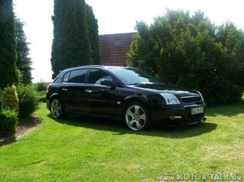

Du fragtest konkret nach Kombination mit manueller Schaltung, ferner nach Z30DT, also vergiß
die AT5 Horrormeldungen, betreffen Dich nicht.
Steuerkette/Zahnriemen? Genau genommen weder noch, er hat Stirnräder. Zusätzlich existiert ein Zahnriemen, er muß aber nicht häufig gewechselt werden.
Ich hatte zwar auch mal HD Pumpen def. an meinem Z30DT (11/05) gleich zu Anfang, aber danach war dann lange Ruhe (lt. FOH hatte es da auch eine Änderung gegeben, man würde sie an einer "Farbpunktmarkierung" an der Pumpe erkennen). ZME war im Sommer letzten Jahres fällig, das war es dann auch seitens des Motors. Einige vermeintlich def. Pumpen hätten wohl auch früher nicht getauscht werden müssen, sondern "nur" die ZME, dafür gibt es inzwischen auch weniger kostspielige Lösungen.
Ich steuere langsam auf die 100TKM zu, hatte vor ein paar Wochen zwar etwas Schiß wegen einer
Ruckelei (dazu gibt es einen eigen Fred), es hat sich aber als "Motor unschuldig" heraus gestellt.
Meiner ist getunt, läuft mit 7,8L im Jahresmittel (5Türer), wobei ich Kurzstrecke/Stadtverkehr meide, sofern möglich (wohne in der Innenstadt). Als AB Auto ne Wucht. Tempomat auf 180 und gut ist.
Wenn einer doof ist kurz 240+x, macht er bisher auch mit.
Händler verdecken gerne mit dem Nummernschild/Verstärker 1/3 der unteren Kühleröffnung...nicht so schlau, habe das Kennzeichen hoch gesetzt (kompl. auf Stoßstange), wenn man sich Mühe gibt siehts auch besser aus. Habe derweil mit Kühlung auch keine ernsthaften Probleme, vergiß das mit den Laufbuchsen beim Z30DT+langer Übersetzung, das war vor allem bei höher drehenden Saab/Renault (andere Übersetzung, m.E. andere Kühlung), ferner wurde vom Y30DT zum Z30DT die Gesamtübersetzung nochmals länger. Mit ungetuntem Motor bleibst Du im 6.Gang nahezu immer unter
4000UpM.
Wenn Du mehr wissen willst gerne über PN, das sprengt hier sonst den Rahmen 😉
Mir gefällt das Auto jedenfalls nach wie vor
Gute Fahrt!
