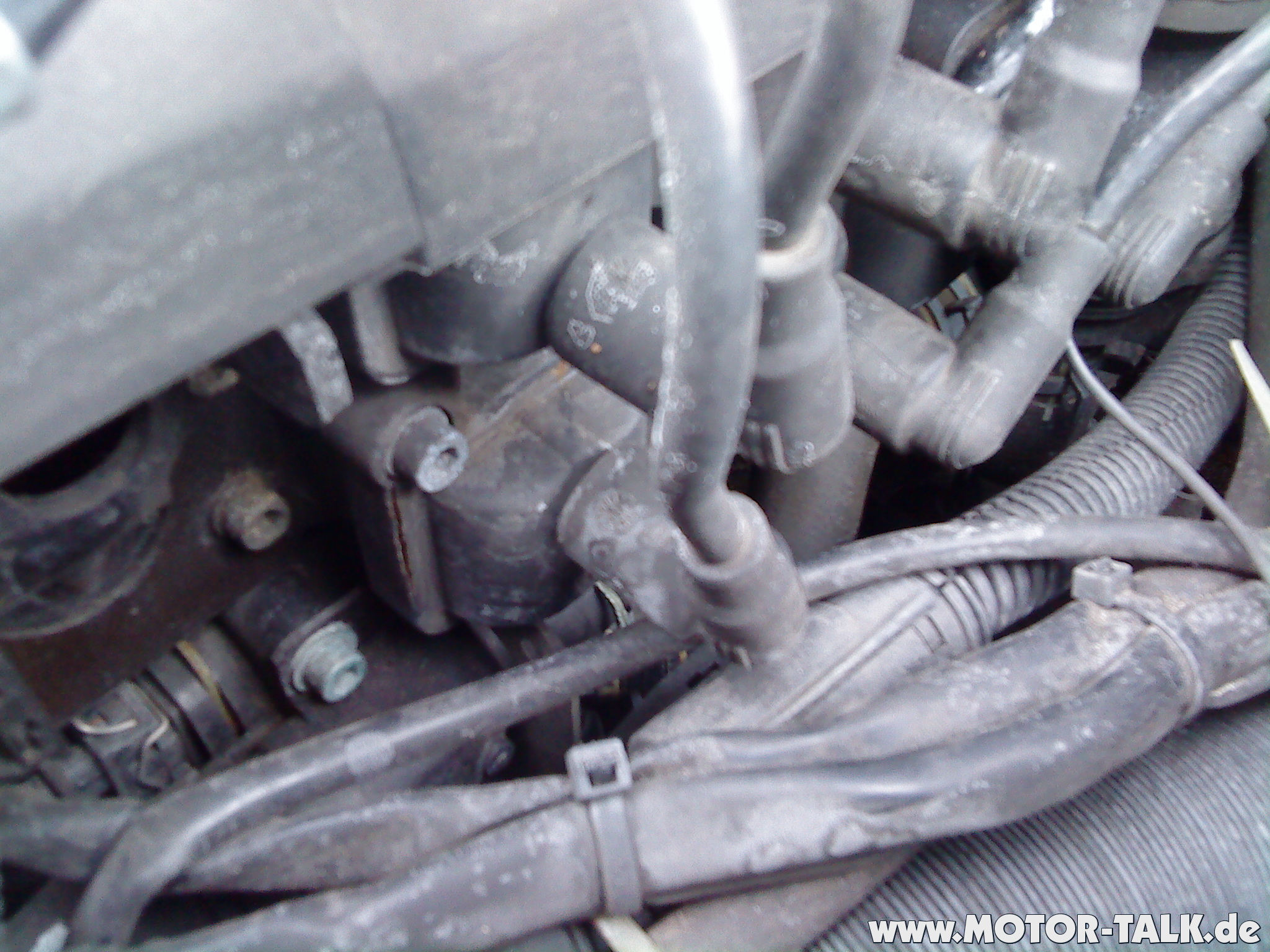

ich hab seit einiger Zeit das Problem das mein V5 (150ps) an manchen Tagen extrem ruckelt. Mir fällt das auf, wenn es etwas feucht draußen ist.
Hatte das Problem schon vor einigen Wochen im Urlaub, da hab ich den LMM wechseln lassen da dieses Ruckeln nur beim Gasgeben und in nem bestimmten Drehzahlbereich vorkommt. Es fühlt und hört sich so an als ob er nur auf 4 Pötten läuft. Tja, dachte es wäre gelöst aber nun heute morgen genau das gleiche. Kann es irgendwie mit den Zündkerzen zusammen hängen? Die Komplette Zündanlage wurde schonmal erneuert (Leistungsendstufe, Zündverteiler, Zündkabel und Kerzen).
Der Fehlerspeicher ist leer und ich weiß im Moment nicht weiter! 😕
Eventuell hat ja jemand nen Tipp für mich.
Hab jetzt den Zündtransformator getauscht. Kostet original von BERU ca. 187€
Seitdem ist Ruhe.
Bei dem alten war schon richtig die Plastikisolierung aufgeplatzt wie auf den Bildern zu sehen.
Der Metallkern war schon richtig angegammelt.

achja noch ne blöde frage.. Ist Zündverteiler und Zündtransformator eigntl. das selbe ? Ich meine halt dieses Teil welches von King Nova bereits fotografiert wurde, wo die Zündkabel drauf sitzen..

Ähh was ist denn das für ne Aussage??? Nur weil bei dir irgendwas defekt ist, sagste das der V5 kein schlechtwetter freundliches Auto ist?? Darüber denk mal bitte nach.
Das Teil heißt Zündtransformator. In gewisser hinsicht auch ein Verteiler.
Könnte bei dir auch die Leistungsendstufe sein! Check aber vorher mal den Zündtrafo auf Risse. Dazu bauste ihn am besten schnell aus.

Hast du denn zufällig noch Teilenummern für die beiden Teile zur hand ? Also Zündtrafo und die Leistungsendstufe ?
Oder sind diese Nummern die ich gefunden habe richtig ? Will mich mal nach Preisen bei recylclinghöfen schlaumachen ...
071 905 106
071 905 143
Achja hab nen VW Bora 2.3 V5 4motion AGZ
Die TN sind schon richtig, allerdings würde ich die Leistungsendstufe nicht gebraucht kaufen.
Den Zündtrafo bekommste neu bei BERU direkt günstiger als bei VW. VW kauft die Teile nämlich von BERU.

Also ich habe jetzt einen Zündtransformator besorgt (ein bekannter auto mechaniker hat zufällig nen AGZ Motor liegen 😉 und diesen getauscht, doch leider ist das Problem immernoch das gleiche 🙁
Würde nun gerne noch die Leistungsendstufe testen. Doch wo befindet sich das Teil ? Kann mir das jemand erklären oder auf nem Bild zeigen ?

Motorhaube auf und Augen gerade aus, so ziemlig mittig unter dem Mittleren Scheibenwischer an der Spritzwand.
Und so sieht das dingen aus:
Es scheint tatsächlich so das irgendwas mit der Leistungendstufe nicht stimmt. Man glaube es kaum nachdem wir etwas an den Steckern rumgewackelt haben, lief das Auto aufeinmal einwandfrei !! Allerdings hielt die freude nicht zu lange, denn nach einer kleinen Testfahrt, stand das Auto dann etwa 10 min. und dann ging das Problem wieder los.. Dann wieder an den Steckern gewackelt, Zündung an und alles wieder ok...
Wir haben dann nochmal die Stecker abgemacht, mit ner Druckluftpistole saubergepustet und etwas Kontaktspray rein gemacht. Im Moment läuft das Auto auch wieder gut, nur wer weiß wie lange.. Ich werde mir sicherheitshalber jetzt noch so eine Leistungsendstufe kaufen und diese austauschen, in der Hoffnung das dann alles wieder ok ist.
