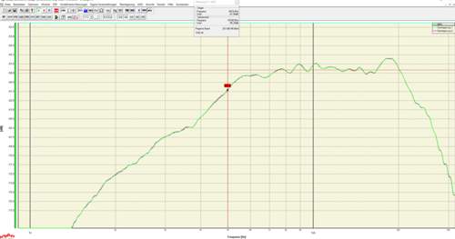

Da offenbar viel Interesse an einer klanglichen Aufwertung der BURMESTER Anlage der V-Klasse V447 besteht, möchte ich hier einen einfachen Weg zeigen, bei dem mit relativ wenig Aufwand (und Geld) eine ganz wesentliche Verbesserung herbeizuführen ist.
Das Folgende beruht auf Erfahrungswerten von vielen V-Klassen, die wir schon veredelt haben. Es ist also nichts "Experimentelles".
Ich poste hier auch ausdrücklich nicht zur Eigenwerbung, sondern als Anregung zum selbst Nachbauen, einfach weil ich der Meinung bin, daß sich in der Praxis Ratlosigkeit und Geldverschwendung abwechseln.
Beleuchten wir zunächst das, was DAIMLER original verbaut hat. Es befindet sich vorn ein klassisches 3-Wege-System, bestehend aus einem Subwoofer unterm Fahrersitz, Tiefmitteltönern in den Türen und Hochtönern unter dem Armaturenbrett. Ergänzt wird das Ganze durch einen Centerspeaker, der eine akustische Bühne schaffen soll. Das Konzept ist an sich Klasse, es wurde m.M.n. nur zu viel Geld eingespart.
Besonders empfindlich trifft das den Hochtöner, der ab dem Präsenzhochtonbereich praktisch nicht mehr spielt, Brillanz fehlt völlig, alles klingt so, als würde man sich eine Blechdose übers Ohr gestülpt halten.
Der Tiefmittelton (TMT) taugt durchaus und darf auch in der veränderten Konfiguration bleiben.
Der Bass wäre durchaus gut, bekommt jedoch vom BURMESTER Verstärker viel zu wenig Leistung. Ausserdem sind bei den Vor-MBUX Versionen so viele Plastikteile in seiner Nähe verbaut, daß es ganz schön klappert. An der Stelle sollte man also generell etwas Ruhe schaffen - und ggf. den Woofer gleich austauschen.
Einen Schrieb des originalen Frequenzganges zeigt das erste Bild. Die blaue Kurve zeigt den Verlauf mit allen Reglern des Equalizers auf "NULL", die rote Kurve mit "BASS10", "MITTEN2", HOCHTON-2". Das ist die Einstellung, mit der die meisten Kunden bei uns ankommen. Der Hochton ist derart matt, daß er eher nervt, als klingt.
Bild 2 zeigt die finale Kurve, nach erfolgreichem Eingriff, alle Regler stehen auf "NULL". Es ist richtiger Brillanzhochton da und auch wesentlich mehr Tiefbass.

Orignal RTA
Finaler RTA

Orignal RTA
Finaler RTA
