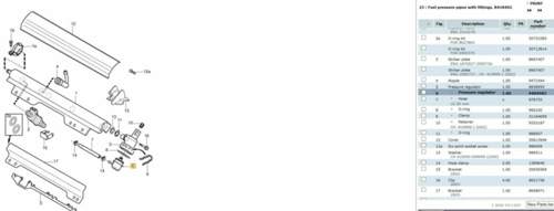

Moin liebe Freunde!
Kann ich den BDR einfach mal mit Benzinleitung so ausbauen, das ich an die Nummer komme?
Was muß ich noch alles haben an neuen Teilen?
Gruß Torsten
screenshot aus Vida
Unbenannt
wenn du nur die klammer ausmachst ( hier Nr. 9 ) kannst du den BDR rausziehen, eventuell vorsichtig mit Schraubenzieher oder stumpfen Gegenstand raushebeln. Dann musst du nur noch die Untersruckleitung lösen und hast ihn in der Hand. Andernfaals kannst du ihn komplett mit Gehäuse vom Rail abschrauben ( 2 Inbusschreauben oder kleine Torx, hinten die Steckkupplung an der Benzinleitung lösen und du hast ihn auch in der Hand.
Dauer max. 10 Minuten.
