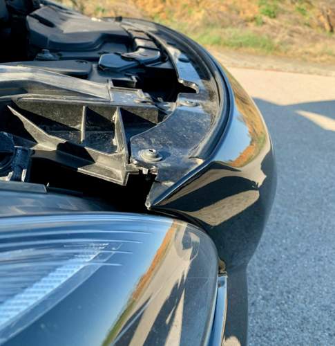

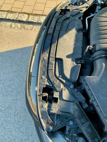

Hatte mal das selbe Problem, aufgetreten nach einem Tausch der Frontschürze.
Ewig nach dem Problem gesucht. Schließlich kam meine Volvo-Werkstatt darauf, dass beim V40 wohl irgendwann mal die vodere Dichtlippe wegrationalisiert wurde. Die klebt an der Frontschürze und dichtet den Spalt zwischen Schürze und Motorhaube ab. Nachbestellt, reingeklebt, Ruhe war. Teilenummer 31383941

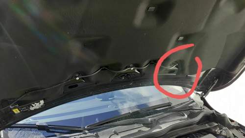

Vielen Dank für die Antworten. Ich werde morgen auf der Autobahn Mal probieren ob es etwas gebracht hat mit den Spritzdüsen. Ansonsten werde ich mal das mit der Dichtung probieren. Die"fehlt" bei meinem MJ 2017. Ich werde berichten. Grüße und schöne Ostern.
Super, Vielen Dank für die Bilder und hilfreichen Antworten. Werde mich ebenfalls über die Spritzdüsen hermachen und ggf. auch die Dichtung einbauen.

@Plattdeutscher schrieb am 4. April 2021 um 20:21:37 Uhr:

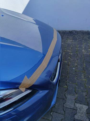

Motorhaube V40
Heute bin ich endlich zu einer längeren Fahrt auf die Autobahn gekommen. Die Wischwasserdüsen waren es nicht. Bei mir ist es auch die vordere Dichtung an der Motorhaube. Nach dem abkleben war Ruhe. Ich werde damit mal in die Werkstatt gehen und die von WideShutEyes beschriebene Dichtung einbauen. Grüße und vielen Dank für die Anregungen und Hinweise.

Hallo Zusammen,
Bin mir nicht sicher, ob ich es schon erzählt habe, aber seitdem ich die Dichtung mit der Teilenummer 31383941 an der Frontschürze eingebaut habe ist Ruhe.
