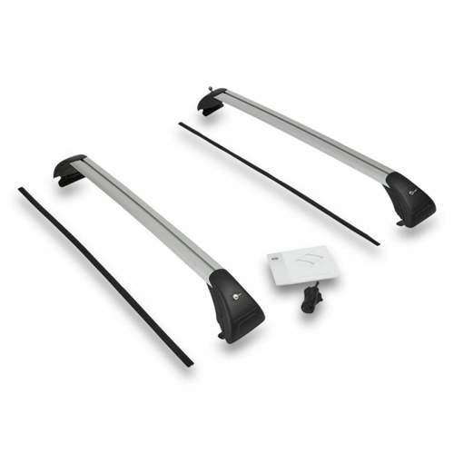

ich habe mir einen gebrauchten Lastenträger,Herstellerartikel-Nr.: 31664364, für meinen V40II zugelegt. Leider sind die Auflagegummis für die Lasten schon reichlich beschädigt.
Kriegt man die als Ersatzteil?
(Auf dem Bild die schwarzen langen Teile)
31664364-b1
Google mal nach Thule 863 Gummi. Da solltest Du fündig werden
