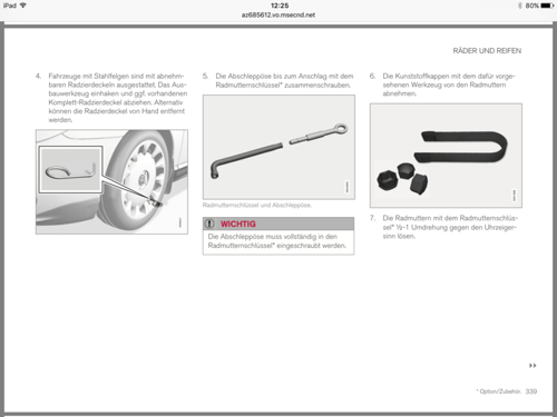

Radwechsel Felge Spider 17 zoll
Weiß jemand mit welcher Stecknussgrösse die Radbolzen zu lösen sind? 24mm ist zu klein. 25mm ist der Aussendurchmesser zu groß! Es gibt fasst keinen Abstand zwischen Radbolzenkopf und Felge. Oder sind das irgendwelche Aufsätze, die mit anderem Werkzeug erst zu entfernen sind?
V40 Modelljahr 2017, Felgen ab Werk montiert.
Danke, Lovisop
19mm, vermutlich sind Zierkappen auf den Radmuttern, welche erst abgezogen werden müssen.

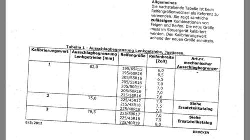

Und nach meiner Antwort schieße ich mal direkt ne Frage hinterher (bin noch neu im Volvo Bereich, deshalb sorry falls ich es irgendwo übersehen habe):
Bei den Felgen auf der Volvo Seite steht: "18"-Räder verlangen einen Lenkanschlagbegrenzer in den vorderen Radkästen".
Laut Installationsanweisung müssen auch Softwareanpassungen vorgenommen werden.
Wir haben gerade den Vertrag für einen V40 T2 R Design mit Ixion4 - 7,5x18 unterschrieben.
Der wird die Anschlagbegrenzer dann ja sicher schon haben. Kommt ja neu vom Händler.
Muss man da jedes mal was umbauen und per VIDA Anpassungen vornehmen lassen, wenn man die Größe der Räder ändert?
Im Winter sollten Ixion3 in 7x17 drauf.
Kenne das Thema Anschlagbegrenzer und Softwareanpassung so bisher nicht von meinen Autos.
Da kann ich alles fahren von 17" bis 19" was im COC steht ohne Bastelei.
Der Begrenzer kann drin bleiben wenn du schmalere Felgen montierst, dann bleibt aber der größere Wendekreis.
Gruß, Olli

Und was hat es mit der Softwareanpassung auf sich? Wird da nur ein zusätzlicher Abrollumfang der 18 Zöller programmiert in die STGs oder muss das bei jeder Räderänderung auch neu gemacht werden?
Verstehe nicht wieso bei Volvo da überhaupt ne Anpassung der Software nötig ist. Weder Tachoabweichung noch Regelung des Einpark-Assi dürfte so heftig sein, dass der geringe Unterschied im Abrollumfang zum Tragen kommt.
Da geht es soweit ich weis nur um den Einparkassistent, hier mal die Liste die mein 🙂 mir 2012 geschickt hat.
Gruß, Olli
@Olli the Driver schrieb am 8. August 2017 um 20:00:26 Uhr:
Gruß, Olli
Danke Olli.
Das erklärt einiges.
Auch wenn die alte Tabelle bzgl. Beschriftung etwas unlogisch ist.
Die Überschrift Reifenbreite sollte wohl eher Felgenbreite heißen 😉
In Summe: ab 7,5 Zoll Felgenbreite gibt es Anschlagbegrenzer und einen Paramterer den man den STGs beibringen muss. Hat man wohl ursprünglich bei der Programmierung nicht mit gerechnet, dass es auch Felgen gibt die breiter sind als 7 Zoll 😁

Hat man schon, will aber nicht allen welche schmälere Räder fahren, den grösseren Wendekreis aufzwingen.
